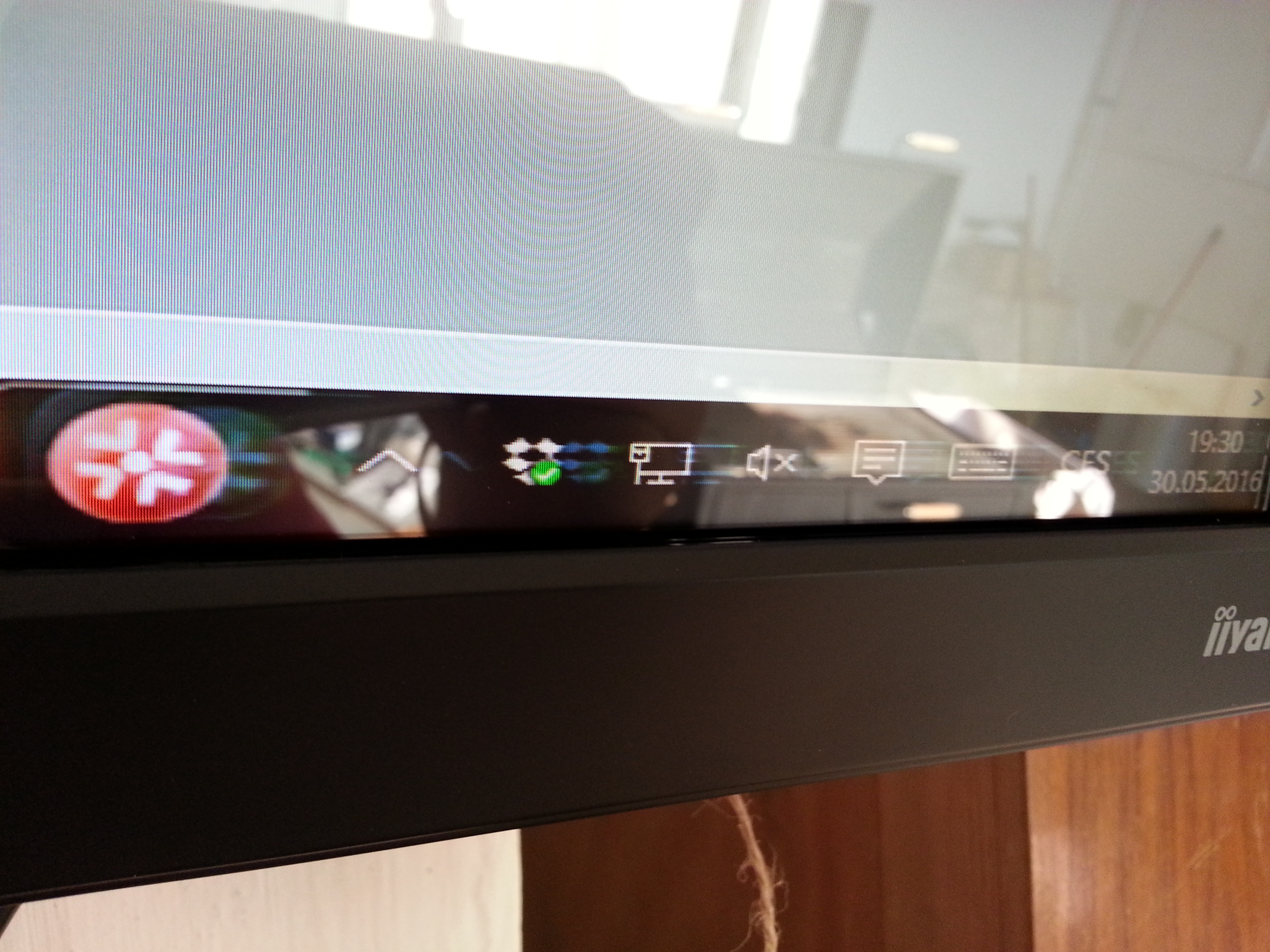

Dobrý den,
chci se zeptat kde by mohl být problém s obrazem monitoru, obraz se přenáší pomocí redukce VGA/RJ 45 do garáže, UTP kabel od počítače (W10) do monitoru je dlouhý cca 16 metrů. Monitor je https://www.czc.cz/iiyama-t2252mts-b3-l ... 41/produkt obraz je zdvojený viz. příloha
Netušíte někdo kde je chyba?
Děkuji.

Chyba je v použití kabelu, který není určený pro přenos RGB videa. Impedanční nepřizpůsobení na redukci VGA/RJ 45 způsobuje odrazy, odrazy způsobují zdvojený nebo i vícenásobný obraz. Navíc nedostatečná šířka kmitočtového pásma kabelu je příčinou neostrého obrazu.

A jaký je řešení? Kvalitnější UTP kabel?

Použít nějaký digitální přenos, který je určen pro obraz, tedy HDMI, DVI-D, DisplayPort, dle toho co má monitor a co výstup grafiky PC.

Bude asi problém se vzdáleností a z toho plynoucí cenou - HDMI kabel v délce cca 20 metrů je za cca 1 400.-Kč, pokud použiješ kvalitní VGA, přijde tě cca na polovinu.

Pouzil bych taky ethernet, jen na HDMI jsou potreba dva kabely soucasne, na VGA jeden.
Nicmene pricina muze byt i jinde, protoze mame 25m ethernet s redukceme na VGA a obraz neni dvojity.

Tak 1. postup je vzít monitor pod paži a přenést k PC a zjistit, zda to dělá i tam (připojit třeba přes HDMI, VGA, je to celkem jedno). Pokud to bude OK, pak vzít ty dvě redukce a zkusit kratší kábl, pokud nepomůže, tak je to redukcema, a je třeba najít jiné redukce/ použít jiné propojení, pokud pomůže, zkusit jiný "dlouhý" kabel.

Tak varianta na "kratší" kabel je stejná jako dlouhý kabel :-D zkusím další varianty.
