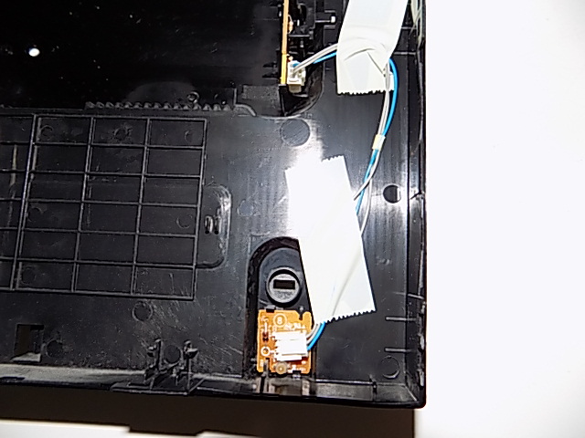

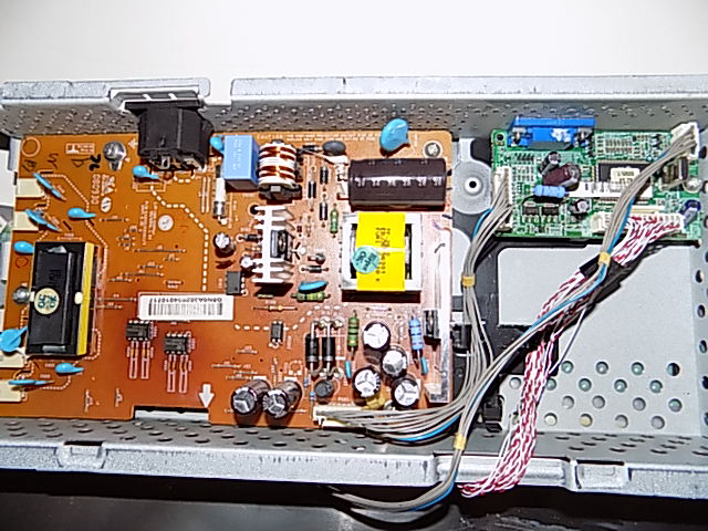

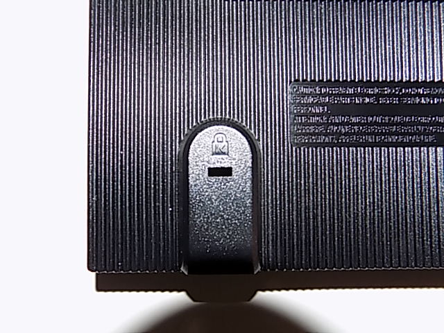

Ahoj všem chytřejším,mám ze sběrného dvora výše uvedený monitor,vzal jsem si ho původně na náhradní díly,jelikož vlastním podobný - L1915S,ale proč ho nezkusit zprovoznit.Po zapnutí se bíle rozsvítí a nic. Jen při startu Win na vteřinku potemní.Nezobrazí se ani menu monitoru,jen bíle svítí.Z toho usuzuji,že zdroj a podsvícení je v pořádku.Po otevření jsem našel jen jeden lehce nafouklí kondík,ale to s tím nesouvisí.Vyměním je samozřejmě preventivně všechny.Ale co dál nevím.A pak by mě také zajímalo,jak funguje (elektricky) ta ochrana na to lanko,které se tam může přidat.
Přidávám foto,ale nevím,jestli k něčemu bude.
Díky za všechny rady.
Ciste mechanicky, je to Kensington slot.

Díky,ale to nevysvětluje ten tišťáček u zámku.A co s tím bílím displejem,nikdo neporadí ?
Kondíky jsem vyměnil.

Tistacek vysvetlim snadno - bylo tam proste nevyuzite misto ;)
