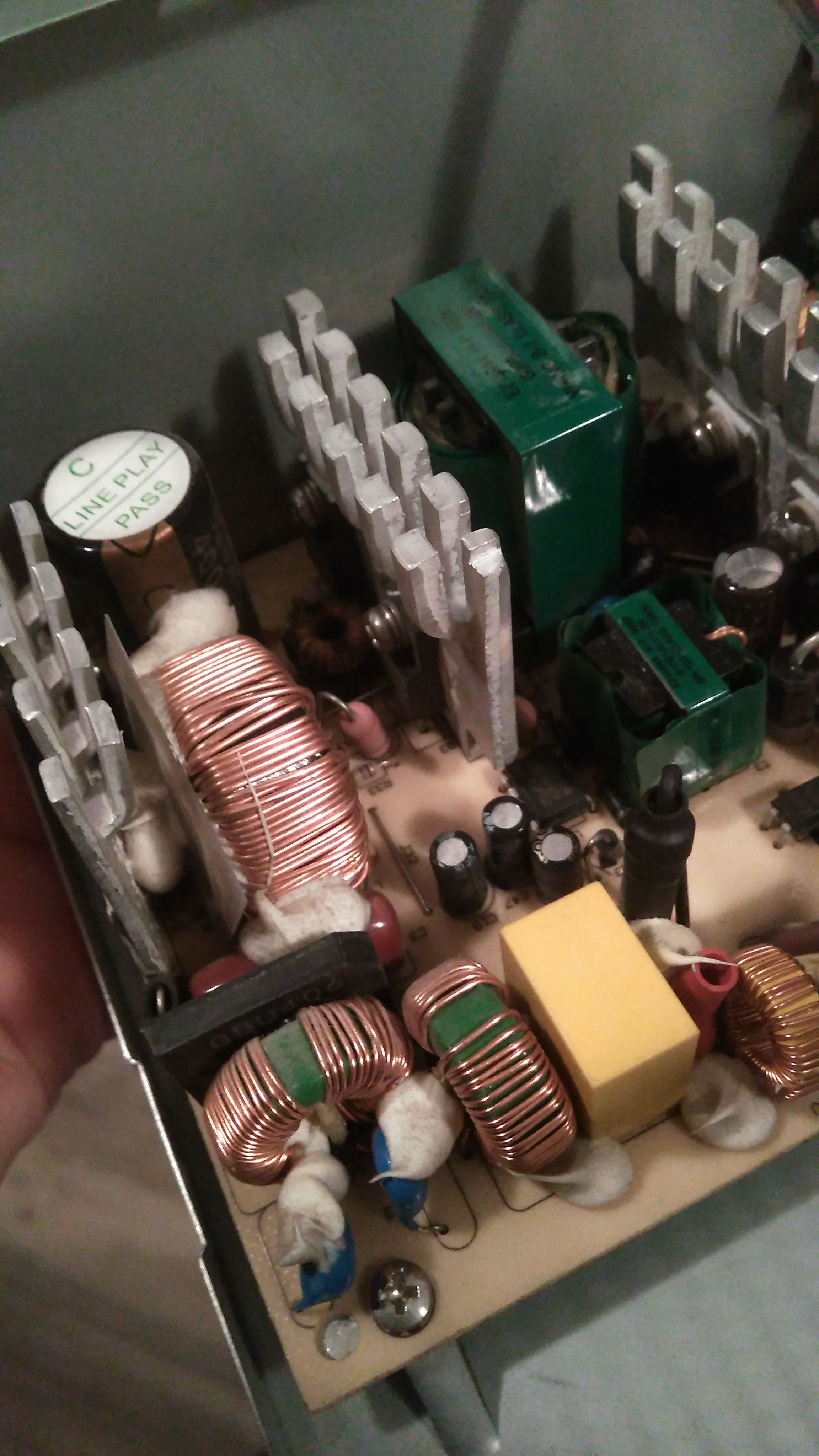

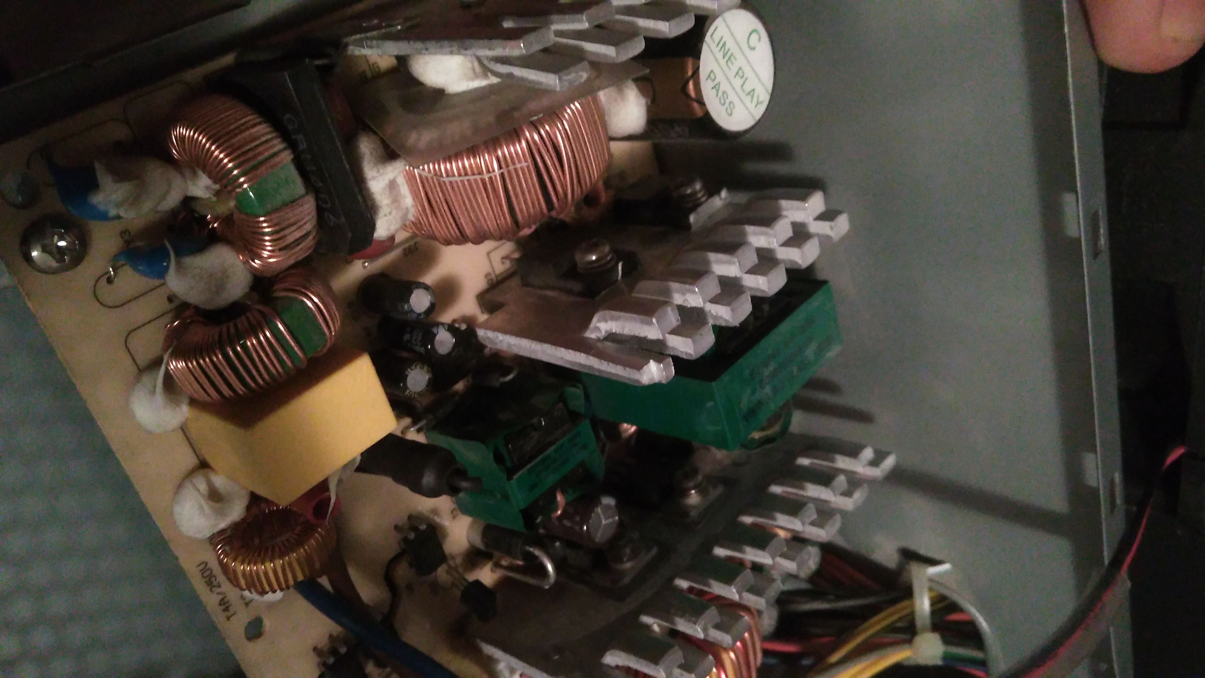

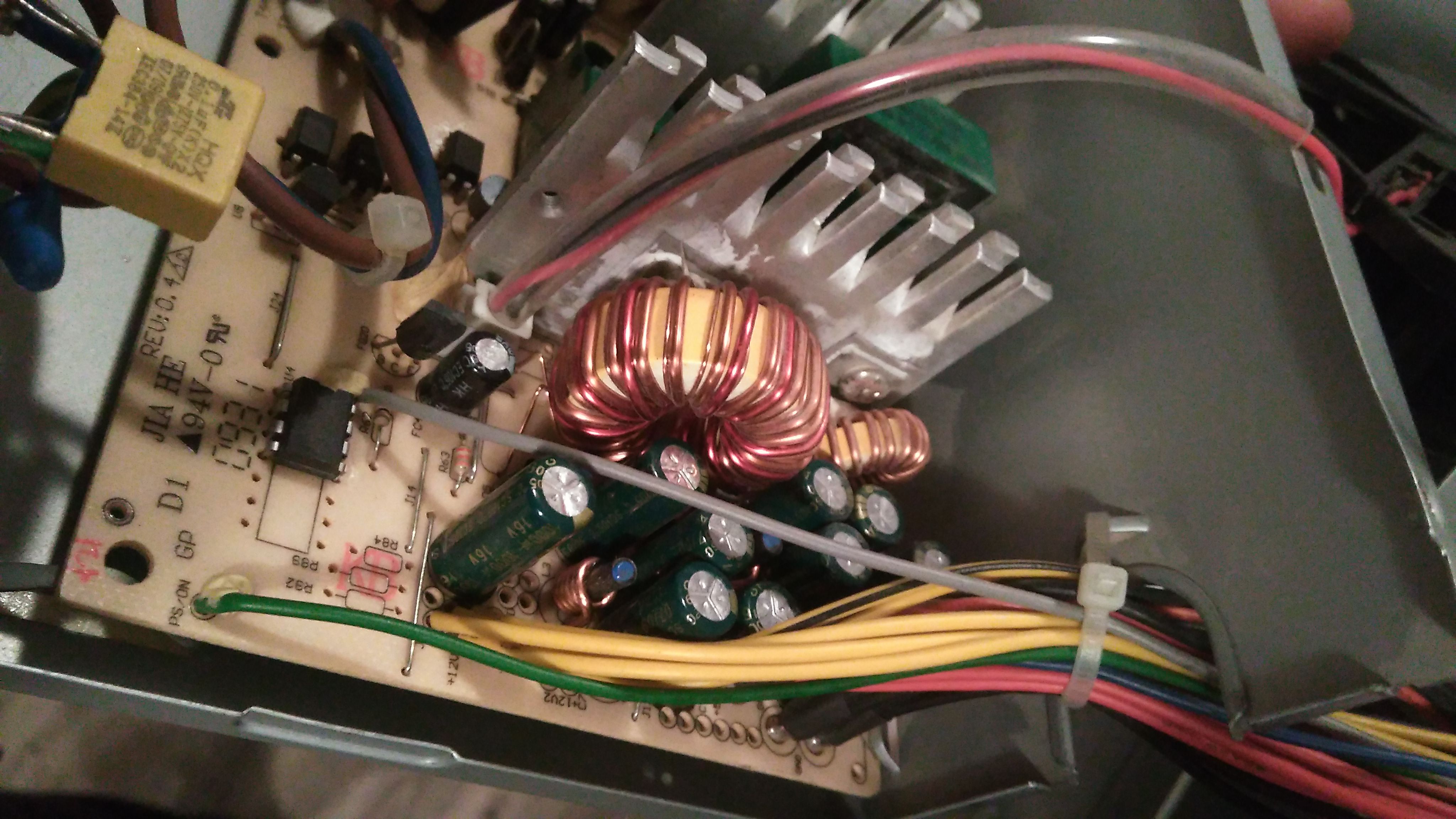

Dobrý den potřebuji poradit ohledně mého problému se zdrojem :) Pokaždé když zapnu počítač, tak je to jak vysavač. Můj dotaz zní: Dokáže tu někdo podle fotek posoudit co se zdrojem je? Moc kvalitní foto to není, vím. Zkoušel jsem už i očistit od nejmenšího a nejemnějšího prachu, ale nepomohlo :(

1) O jaký zdroj se jedná
2) Dělá to od novoty?
3) Může být vadný ventilátor zdroje. Není vyjímkou, že se zadřou. Občas pomůže do ložiška kýpnout trošku oleje.

Zdroj ANP-355a12 355w
Počítač je starý cca 6-7 let a dělá to posledního půl roku

Promazat ložiska ventilátoru by mohlo pomoci, výměna zabere stoprocentně. Ale při tom stáří už by možná bylo lepší vyměnit celý zdroj.
