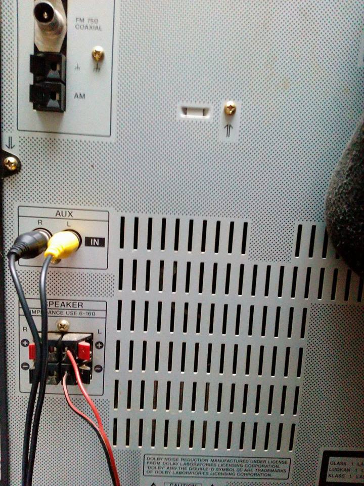

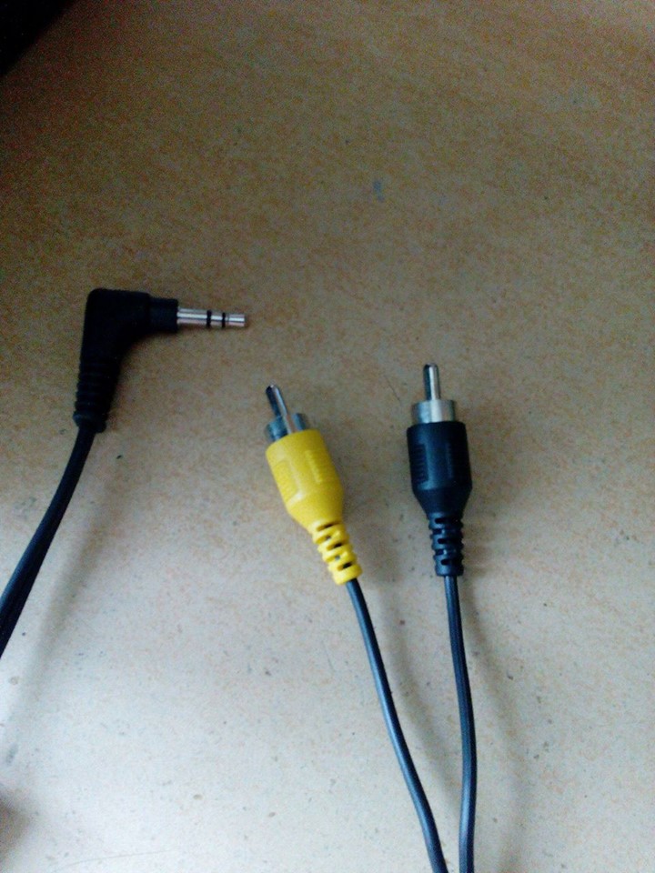

Zdravíčko, doma jsem vyhrabal starší hifi věž - Sony HCD - H701 (https://www.google.cz/search?q=sony+hcd ... +hcd+H701+ ). Rád bych si ji propojil k ntb. Je to možné? Jak?. Vstup pro AUX má. Zkusil jsem to zapojit sám - Připojil jsem si jeden reproduktor, následně přes AUX kabel (ale jeden výstup má žlutý, druhý černý(???)) zkusil zapojit do ntb. Nic.. zvuk prostě nehraje. Hifi věž normálně funguje. Kde je chyba? Je možné, že jsem použil špatný VGA kabel? Přikládám i dvě fotky.

Zdravím, asi blbá otázka, ale přepnul jsi vstup na věži na aux?

Asi to tak blbá otázka není, protože mám pocit, že jsem to neudělal. Nevím čím/kde to najít?/Pod čím to hledat? Nikde to tu nevidím - http://www.dedi-dj.hg.pl/wieza1507101/6.jpg

Možná Function.
Zkus pročíst Manuál.
https://www.manualslib.com/manual/10063 ... tml?page=1

Nemůže to být tím káblem? Všichni používají černý a červený. Já mám žlutý...

Žlutý se používá pro video. Ale ten jack vypadá celkem standardně, tedy záleží jen na tom, jak to někdo zapojil...

Function totiž nic nedělal, zkusím to teda ještě jednou. Určitě to musí být káblem, takže skočím koupit černý + červený (to stačí ne? - Protože vstup u hifi je červený + žlutý) nebo mám koupit červený + žlutý?

Chtěl Cinch RCA, červená a černá (někdy bílá) jsou audio, Žlutá je obraz. Ale ono nejde o barvy, jde o to, aby to bylo správně zapojené v tom 3,5 jacku...

Pravda, pravda.. bylo to ve Function. Díky! Jste borci. Nešlo mi to, protože hifi je starší dlouho ležela a tlačítko se musí silně stisknout :D
