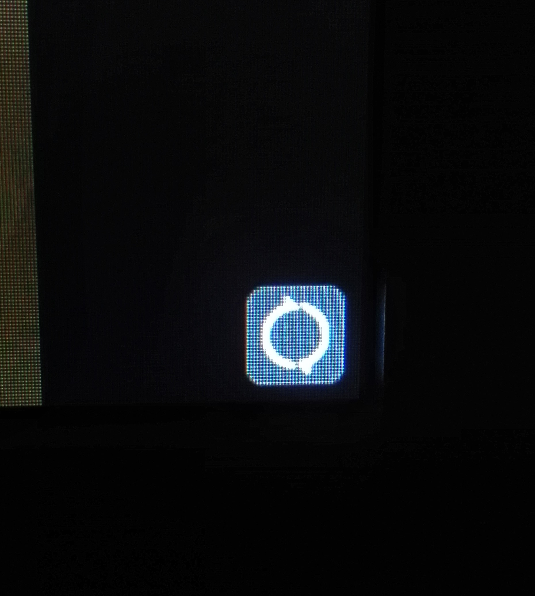

Zdravím, před týdnem jste mi zde na fórum postavili PC + monitor. S výběrem a celkově se sestavou jsem nadmíru spokojen jen mám "problém" s monitorem. Při normálním používání Windows a prohlížení internetu OK. Při spuštění World of Warcraft ve full screen se v pravém dolním rohu objeví šipky v kroužku (viz. příloha). Malý, né moc výrazný ale otravný a zrovna v tom rohu mám nějaký "spelly" a tak podobný kraviny z wow (action bar). Zkusil jsem proklikat celý nastavení monitoru a stále to tam je. Při hledání na googlu jsem nic nenašel, protože netuším, co mám zadat pro vyhledání.

Grafiku máš nVidii, že? Je to zaplý ShadowPlay. Stačí jej v ovladačích vypnout.

Ano, ano a ano,.. Skvělý. Dnes po aktualizaci se tam objevil vedle toho i mikrofón. Vše jsem vypnul a ikonky zmizly.

Děkuji za radu, vyřešeno.
