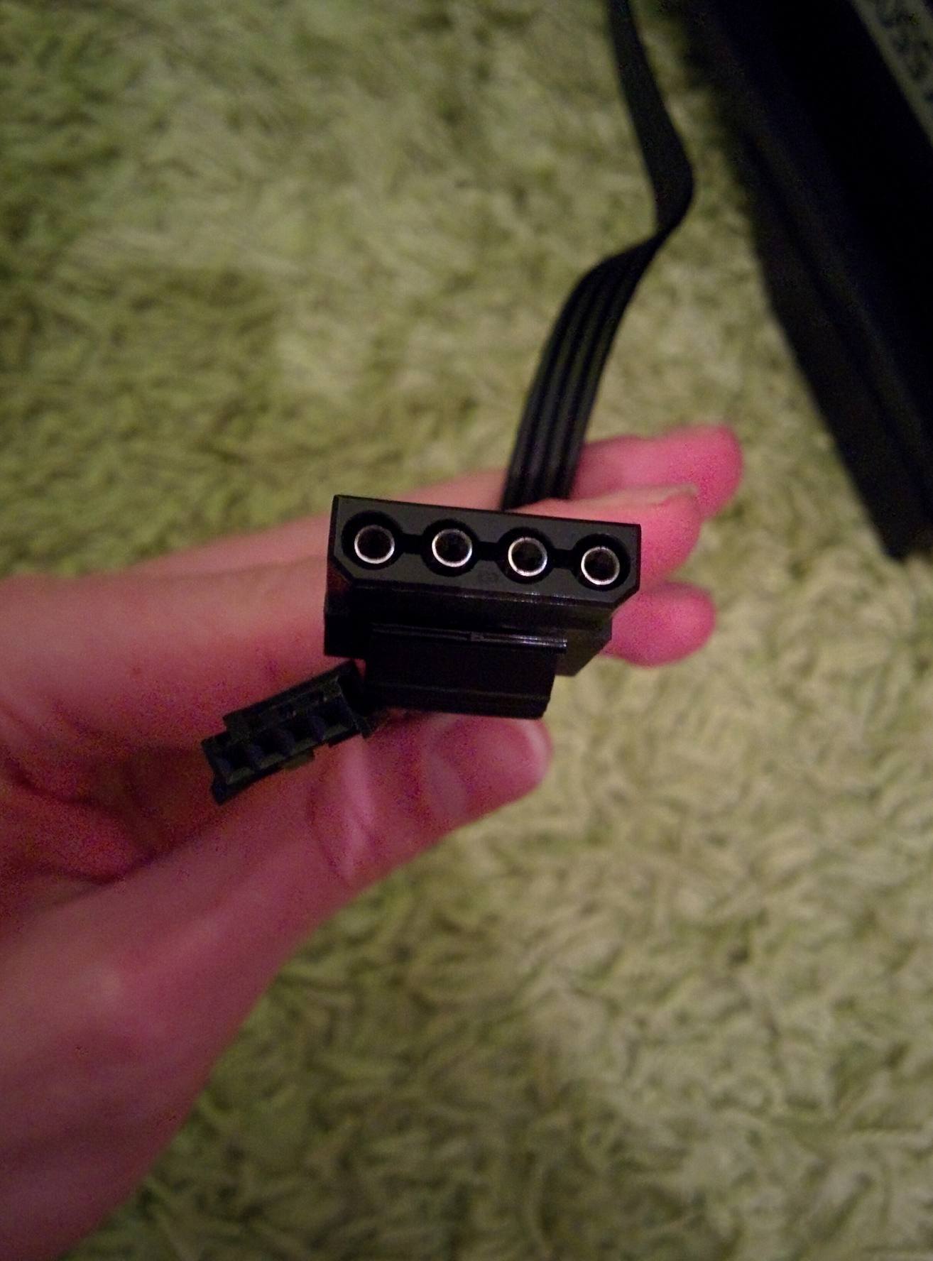

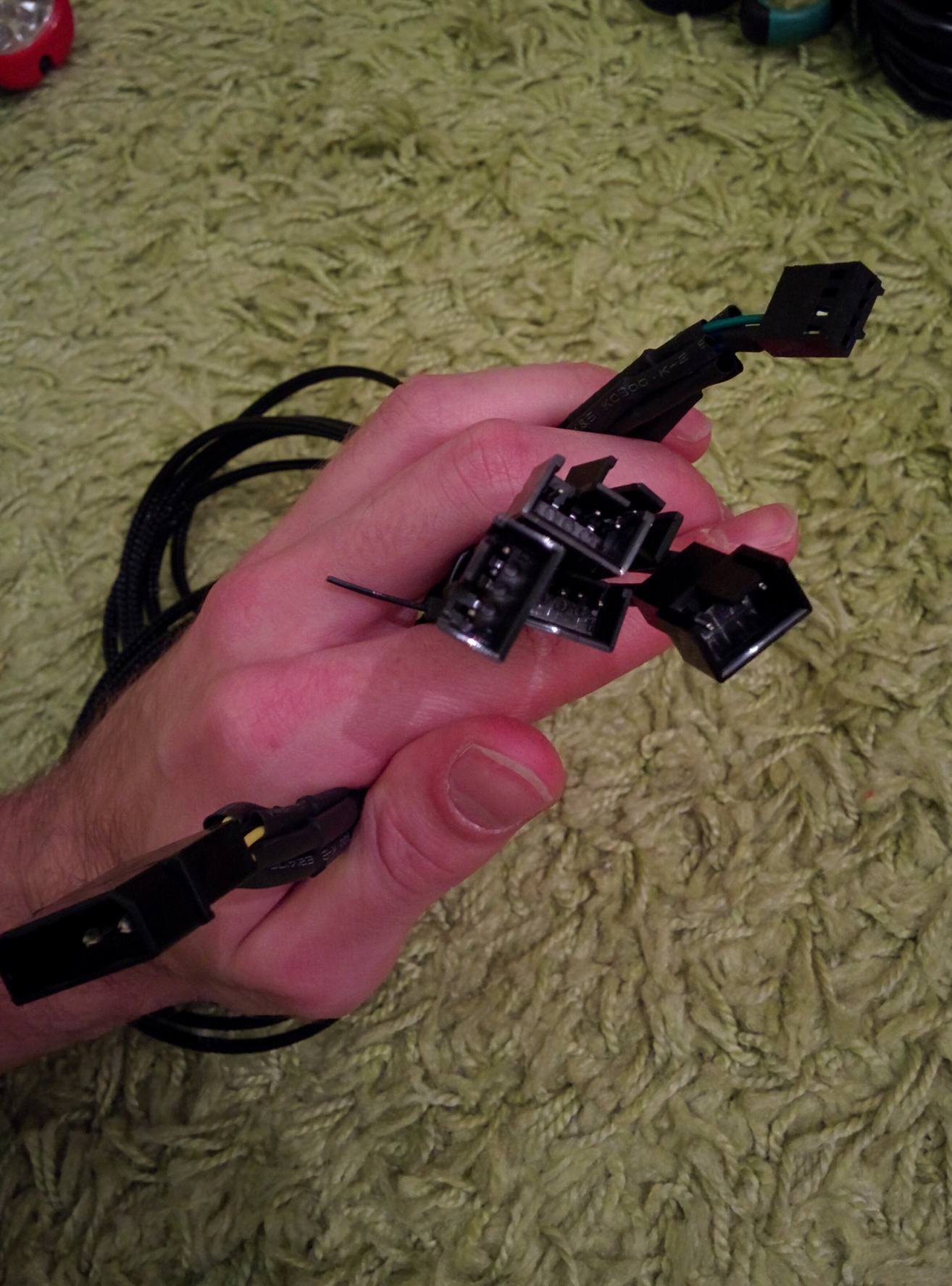

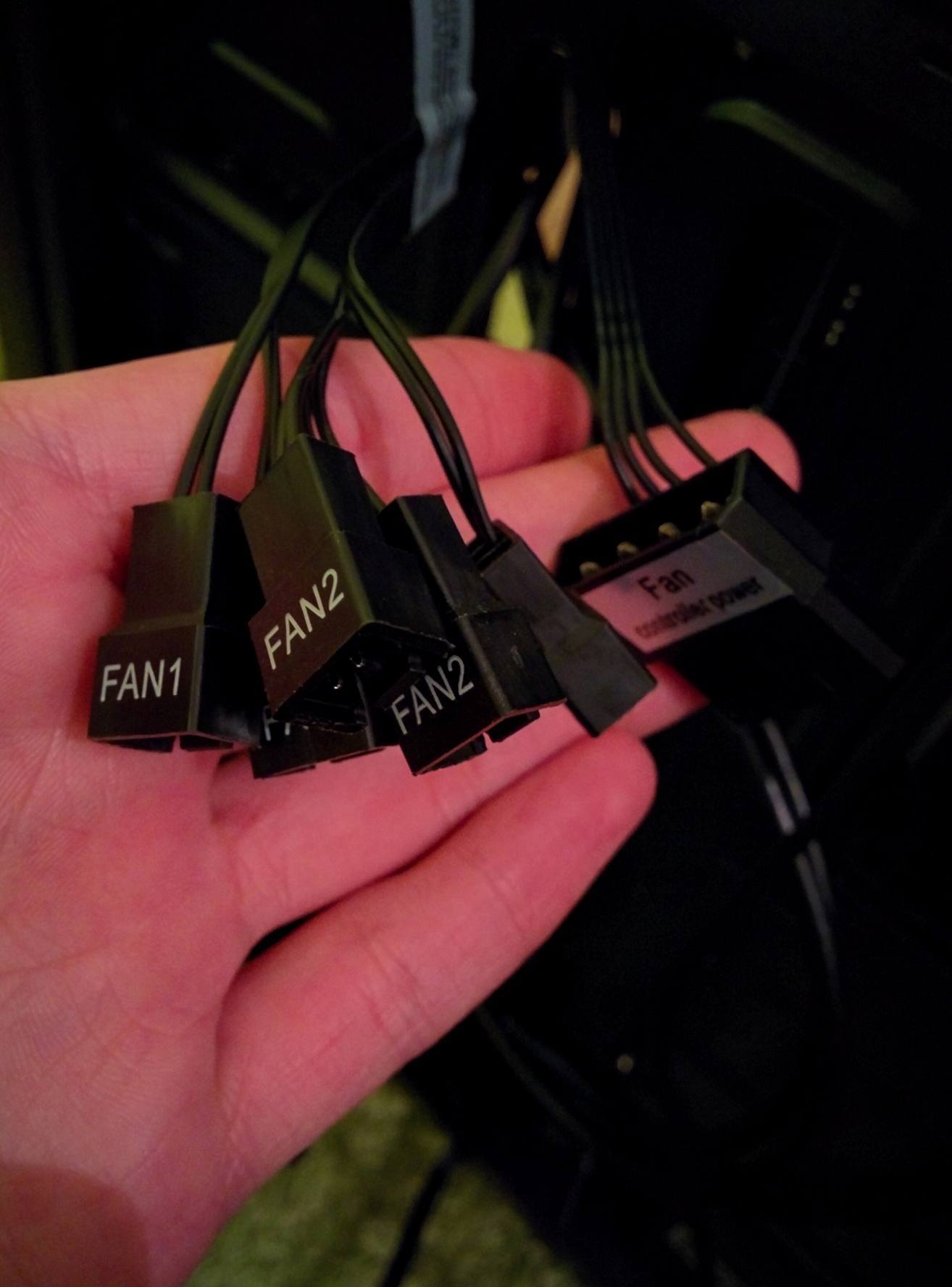

Zdravím, chtěl jsem se zeptat jak mam propojit ventilátory. Mám case silentium G35 - celkem tam jsou 4 ventilátory. Koupil jsem si tento kabel AKASA kabel FLEXA FP5. Case má nahoře 2 manuální tlačítka na regulaci ventilátoru Fan1(přední) a Fan2(1x zadní + 2x nahoře). Z těch manuálních tlačítek vede 5 kabelů - Fan1, Fan1, Fan2, Fan2, Fan2 a ještě kabel Fan controler power. Chtěl jsem si to propojit s tím kabelem a píchnout do jedné zdířky v základní desce.
Poradí někdo prosím jak to mám propojit? + Půjde mi vůbec regulovat větráky přes Fan1 a Fan2 když to bude všechno zapojeno do jedné zdířky v základovce? Potom budu regolovat všechny 4 větráky přes jedno tlačítko?

Zkus to bez zapojení toho molexu jestli půjdou regulovat v biosu. Připoj na SYS_FAN2 nebo 3.
Do regulátoru na skříni vůbec nepřipojuj.

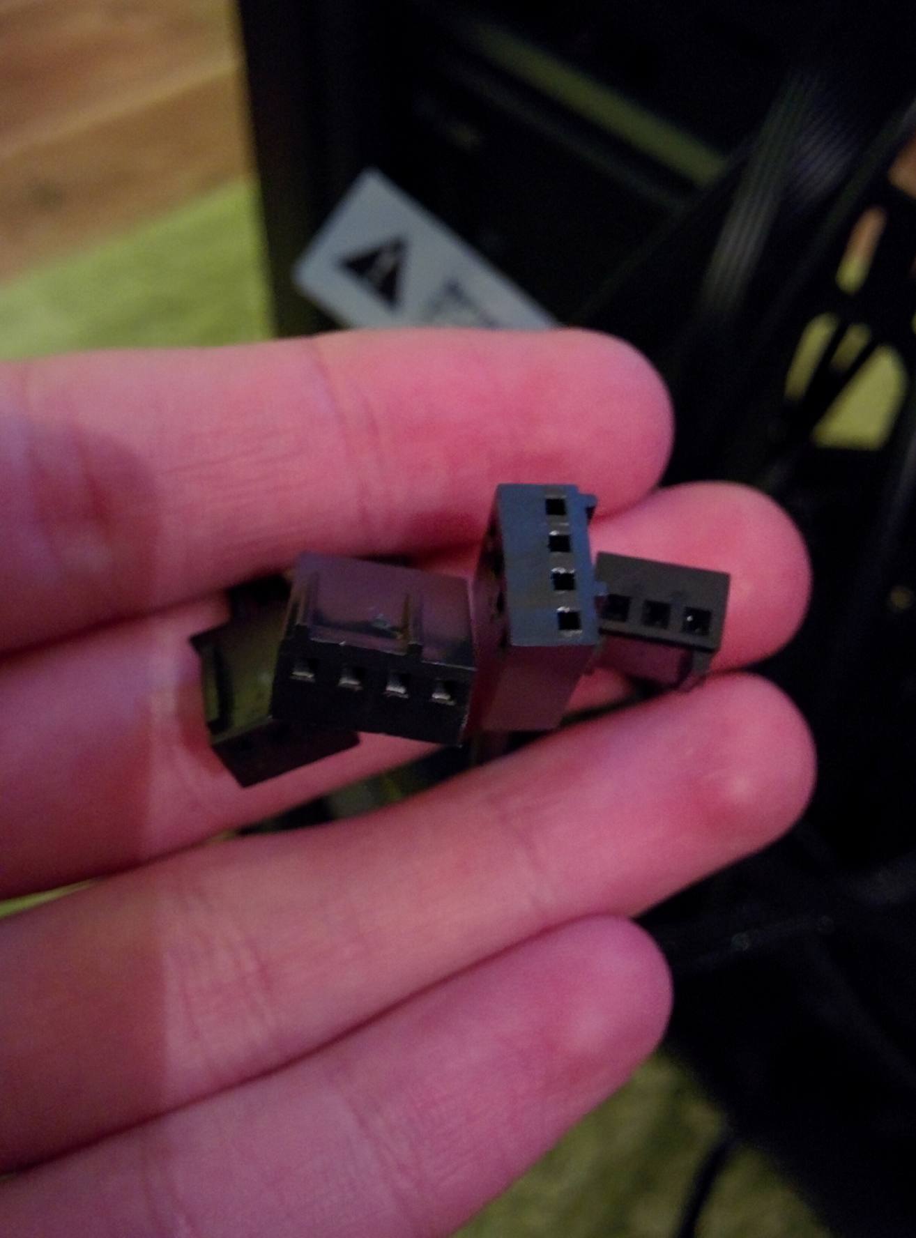

Potřeboval bych to trošku podrobněji kam to píchnout - nikdy jsem to nedělal. Mám tedy propojit kabel od zdroje s tím flexa kabelem, ty 4 kabely od větráků dát také do flexa kabelu a flexa kabel do desky? Tzn. že kabely ze skříně nebudou nikam zapojené? Díky

4 skříňové ventilátory zapoj do redukce AKASA FLEXA. 4pin konektor z redukce zapoj do konektoru SYS_FAN2 na desce.
Kabely na ventilátory ze skříně tě nemusí zajímat (třetí fotka). V biosu vyzkoušej jestli půjdou regulovat a jestli se budou vůbec točit bez zapojeného přídavného napájení z molexu (poslední fotka).
Ventilátor na chladiči procesoru máš doufám připojen na CPU_FAN.

Ne, nepůjde to přes tlačítka. Tam si to ani nezapojoval.

To právě není, proto jsem ti nic takovýho neradil. Ventilátory si koupil taky špatně. Psal jsem něco někde o PWM? Nepsal... Jak je chceš teď regulovat, když máš dva s DC a dva s PWM regulací?
Poslední tvoje záchrana bude, když koupíš tohle: NOCTUA NA-SYC1 4pin Y-kabely
3pin (DC) ventilátory na jednu redukci. 4pin (PWM) ventilátory na druhou redukci. Použiješ dva konektory na desce (SYS_FAN2 + SYS_FAN3).
Ještě vyzkoušej jestli půjdou regulovat s nastavením na DC. Voltage dej třeba na 6V a zkontroluj jestli se točí všechny stejně.
