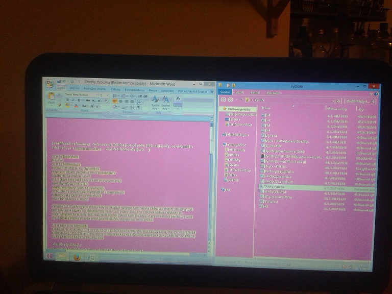

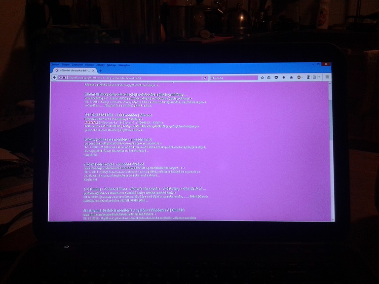

Dobrý den, mám Dell Inspiron.15z a tohle se stalo stojícímu notebooku na stole, nijak jsem s ním neverglovala :D Víte někdo co s tím?

Dobrý den, není možné, že by na notebook šel někdo jiný?

Jako nějaký jiný uživatel? No leda by to byl duch...Mimochodem tak před hodinou se to najednou vrátilo do původního stavu a teď už zase zrůžověl...

Ale teď zase vážně. Instalovala jsi v posledních dnech nějaké aktualizace? Může to být nějaká chyba v nich, nebo problém s ovladačem, nebo nějaký "vtipný" virus, nebo závada hardwaru. Poslední možnost by šla vyloučit tak že nabootuješ liveCD nebo liveUSB s Linuxem, a pokud se to v něm ani po delší činnosti neprojeví, je to problém v softwaru.
Pokud můžeš připojit externí monitor, vyzkoušej to a sleduj jestli se závada projeví i tam. Kdyby ne, je problém přímo v displeji.
Dělá to jen jeden program, nebo jakýkoliv?

Díky moc, bohužel jakákoliv manipulace jako liveCD nebo Linux je mimo moje možnosti(sama to nedám:D), je to podle mně v hardwaru. On ten monitor totiž růžově zrní, během večera a noci se to několikrát přehodilo. Zkusila jsem vysledovat kdy se to stalo: kdyz jelo VLC, současně s několika wordy a PDF (zkouškové) a internetem. Na druhou stranu není to zrovna levný notebook, takže člověk očekává jistou funkčnost. Jo a záruka mi vypršela před měsícem :D
