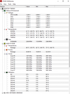

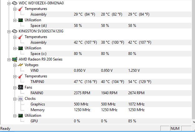

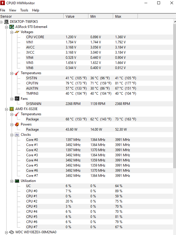

Chlazení, kolik a kde je větráku v case, jaký je chladič na CPU atd. Zdroj je celkem nic moc, ten bude mít co dělat i bez OC, ono FXo po OC docela žere... A R9 290 je docela podstatně výkonnější, tedy v nějakých nižších nasteveních ten rozdíl 100FPS může být relativne reálný, kór s tím občasným sekáním, to by mohlo ukazovat na přehřívání. Doporučuji tedy zkontrolovat teploty nainstalovat HWmonitor, spustit jej, nechat bežet na pozadí, hrát, i přes sekání a pak udělat screen toho HWmonitoru a nahrát jej sem.

Re: Taktování/DayZ FPS
Zapl jsi to, když byl PC v klidu a pak ho zatížil a až pak dělal screen? Jestli jo, tak ty teploty jak v klidu tak v zátěži jsou hodně vysoké...
Přesně tak, screen byl až po zátěži. Bez zátěže (internet) je to jen o něco málo níže.
http://leteckaposta.cz/984690352 (obrázky jsou moc velké)
Ale ten HWmonitor musí běžet celou dobu zátěže na pozadí, tak aby se tam uložily ty max i min teploty a ostatní patametry...
