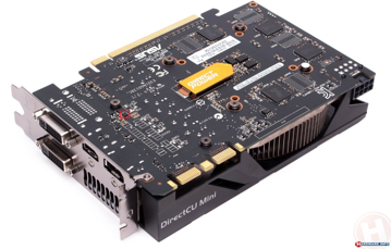

Grafickou kartu jsem zapojil do druhého PC a po zapnutí grafická karta začala hořet, tak jsem počítač ihned vypnul a něco se spálilo.
Opravdu jsem naštvaný, že teď budu muset řešit grafickou kartu.
Nelze nějak opravit ?

Jarous
Příspěvky: 189
Registrován: leden 17
Re: Počítač nelze zapnout
Příspěvekod Jarous » 05 bře 2017 11:20
Tak do takové opravy bych se opravdu nepouštěl. Hold nezbyde než si pořídit jinou.

Roman214 píše:Nechápu ale, že na mém novém PC se nespustí a na druhém se spustí, ale začne hořet. Větráky jely na 100%.
Je velmi pravděpodobné, že na Tvém PC zareagoval zdroj nebo základní deska na zkrat. Můžeš být rád, že na tom zkušebním pc odešla jen ta grafika. Mnohdy tohle dopadá daleko hůř.
Příspěvky: 54957
Příspěvekod petr22 » 05 bře 2017 13:40
Za predpokladu, ze je vada jen v te jedine soucastce - pravdepodobne regulatoru - tak to lze opravit pomerne snadno.
Muzes vyfotografovat to poskozene misto, zblizka, ve vetsim rozliseni a ostre?
