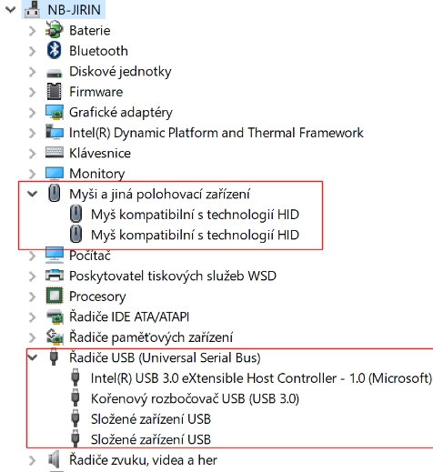

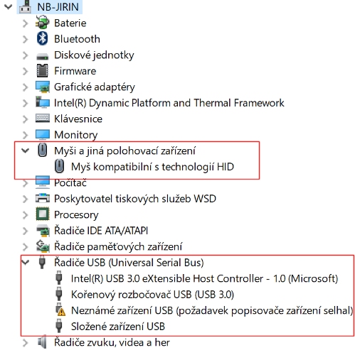

Ta myš nemá baterku, má nabíjecí akumulátor, který se dobíjí přes USB. Tak jsem si říkal, pohoda, asi se vybila. Ale problém se opakuje i po cca dvouhodinovém nabíjení. Co jsem se díval do správce zařízení, tak tam vyskočila po jejím zaseknutí vždy stejná chyba, viz obrázky:
Když funguje, je ve správci zařízení toto:
Když se sekne, je ve správci zařízení toto:

Sotva jsem nabootoval zpět do Windows, do minuty zase chyba. Ozval se takový ten zvuk "odpojení USB", za chvíli zvuk "připojení USB" a ve správci zařízení stejná chyba viz můj přiložený obrázek na začátku.
Takže nevím. Pohledat jiný (ale jaký?) ovladač myši, zkusit odinstalovat poslední aktualizace Win, ach jo ...
