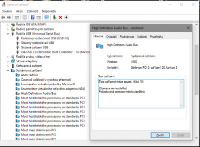

před nedávnem, při hraní hry, mi zničehonic začalo šumět ve sluchátkách.
Připojil jsem je k telefonu a problém nebyl ve sluchátkách, nýbrž v počítači.

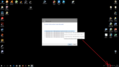

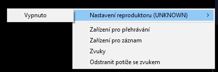

Restartoval jsem ho a pak mi to psalo problém se zvukem (žádný zvuk nebo reproduktory, i přes zapojené sluchátka, viz přílohy) Ve správci zařízení jsem zjistil, že se jedná o High Definition Audio Bus, který jsem aktivně aktualizoval a po neúspěchu odinstaloval a problém přeskočil na Řadič High Definition Audio.
Zkoušel jsem u všeho aktualizovat ovladače a bylo napsáno, že jsou již nainstalované nejnovější.
nevíte co s tím? (Operační systém Windows 10 Home)
Díky za odpověd.

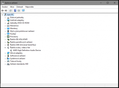

V systému pravděpodobně chybí zvukovka - dej sem screen ze správce zařízení rozkliknutý na zařízeních zvuku, videa a her.

Příspěvekod Herny » 02 led 2018 21:01
ITCrowd píše:Vítej na PC-HELP!

Přesně tak.

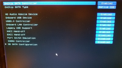

Zkontroluj v BIOSu, zda je povolena.

V BIOSu se zrovna dvakrát nevyznám :D , ale co jsem našel to jediný s Audiem, tak to bylo povolený :dontgetit:
Projel jsem to snad všechno. Kdyžtak poprosím o radu kde hledat :D

Zkus nabootovat live linux - pro vyloučení HW chyby. Ten, pokud je zvukovka v pořádku ji nadetekuje a bude fungovat.

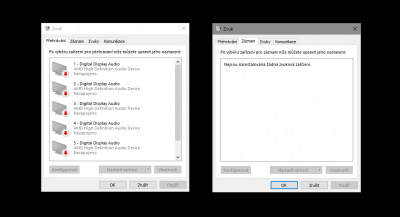

Ak si klikneš v tom okne Zvuk -Prehrávanie PTM , máš fajku na Zobraziť vypnuté zariadenia a Odpojené zariadenia ?

Máš nastavený analogový výstup zvuku? Asi ne, ale digitální. Nejspíše není ovladač ten správný. Podívej se na stránky výrobce základní desky a tam si stáhni odpovídající ovladač zvuku, pokud tedy nemáš v PC vloženou jinou ZK.
