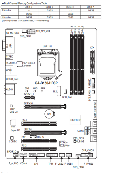

Aha, chápu :). A je tedy potřeba někde něco povolit? Dual channel by deska měla umět defautlně, ne? Mám B150-HD3P, která dual channel umí...když ale zapojím RAMku do slotu úplně nalevo (tedy DDR4_1) a pak ob jeden tu další (DDR4_2), tak to právě nejde :/
EDIT: viz příloha
EDIT2: Ještě můžu zkusit sloty 3 a 4, ale to by nemělo mít vliv, ne?
EDIT: viz příloha

Re: RAM - kombinace single a dual channel
Podivej se do manualu od desky kde maji byt pameti kdyz mas 2 moduly.
Ten obrazek tam pred chvili taky nebyl
Upravil jsem předchozí příspěvěk - dělal jsem to dle té tabulky, podle prvního řádku
Skus to ve 2 a 4.
Mely by mit i stejnou barvu (ty sloty).
Pokud se podíváš do manuálu k základní desce na osazování pamětí do jednotlivých slotů RAM, tak tam najdeš mimo jiné i údaj o tom, že je rozdíl v RAM jež mají osazení čipů na jedné, či dvou stranách paměti. Pokud to nerespektuješ mohou být problémy. Co je Single a Dual Chanel už tady bylo uvedeno.

No zkusím to ještě pročíst, ale nic s osazením čipů jsem tam zatím nenašel, nikdy jsem o tom bohužel neslyšel....je tam akorát toto:
Installing the Memory
Read the following guidelines before you begin to install the memory:
• Make sure that the motherboard supports the memory. It is recommended that memory of the same capacity, brand, speed, and chips be used.
(Go to GIGABYTE's website for the latest supported memory speeds and memory modules.)
• Always turn off the computer and unplug the power cord from the power outlet before installing the memory to prevent hardware damage.
• Memory modules have a foolproof design. A memory module can be installed in only one direction.
If you are unable to insert the memory, switch the direction.
Please visit GIGABYTE's website for details on hardware installation.
Dual Channel Memory Configuration
This motherboard provides four memory sockets and supports Dual Channel Technology. After the memory is installed, the BIOS will automatically detect the specifications and capacity of the memory. Enabling Dual
Channel memory mode will double the original memory bandwidth.
Due to CPU limitations, read the following guidelines before installing the memory in Dual Channel mode.
1. Dual Channel mode cannot be enabled if only one memory module is installed.
2. When enabling Dual Channel mode with two or four memory modules, it is recommended that memory
of the same capacity, brand, speed, and chips be used and installed in the same colored sockets.
Zkusím najít ještě nějaké video, to by pro mne bylo nejjednodušší.
