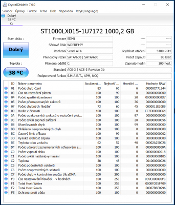

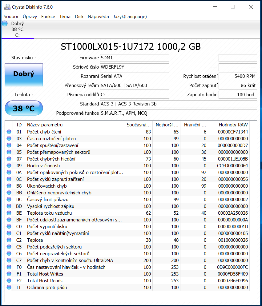

hoď screen z CrystalDiscInfo a místní borci ti z teho vyčtou esli je něco špatně, o komplet fyzickym stavu disku to ale všechno nevypoví...

Tady je ten screen...posledních pár hodin po reinstallu se chová tak jak bych očekával, možná doběhly nějaký procesy v pozadí, testuju to dál...

Problém:
1) SSHD+SMR.
2) po 100 hodinách provozu je zaznamenané 10x fláknuto notebookem.
3) párkrát vypršel čas komunikace.
S bodem 1) nic neuděláš. Chová se jak má. Nahradil bych něčím slušným. A pak bude stačit s tím ntb nemlátit.
Pokud něco běží po instalaci woken, tak info u kolegů.
P.S. dneska jsem také vytížil hadr na 100%. Po umytí země, vymáchání a usušení na sluníčku je u hadru vytíženost 0%. 8)

Diskař píše nesmysly!
Ten disk je v pohodě i když vykazuje pár a to pár zdůrazňuji chyb!
Co toho flákání se týče, mám tu na stole notebook, který se 2x přenášel 3 metry a má těch "fláknutí" přes 100.
Tento atribut se zvyšuje i když s notebookem ani nehnete a nebral bych ho moc vážně.

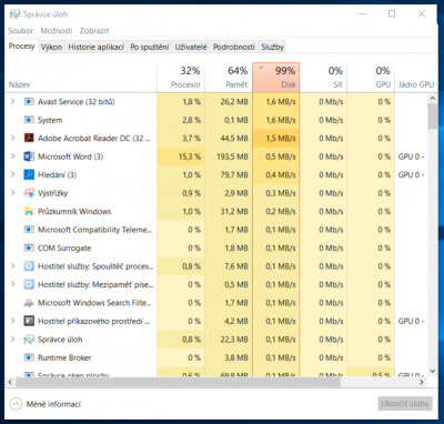

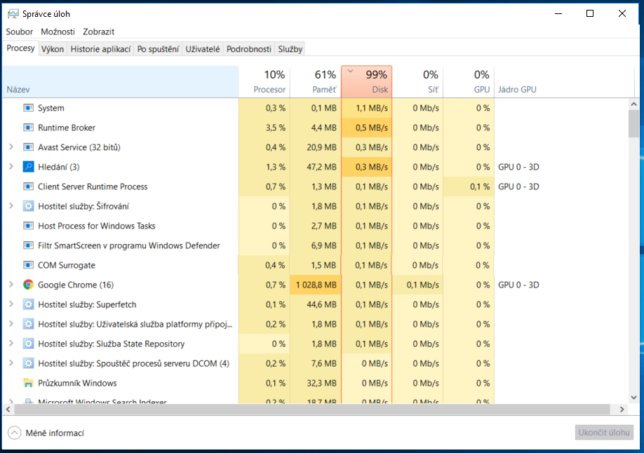

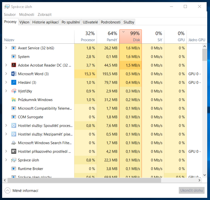

Hoj, komp se chová poměrně dobře, ale zrovna teď jsem instaloval program (trvalo to celkem dlouho, je to dost objemné) a počítač zase na 100%, po chvíli se to uklidnilo, ale stejně mi to přijde dost divný, přikládám dva screeny ze správce...
jak vypnu ten superfetch?
díky
