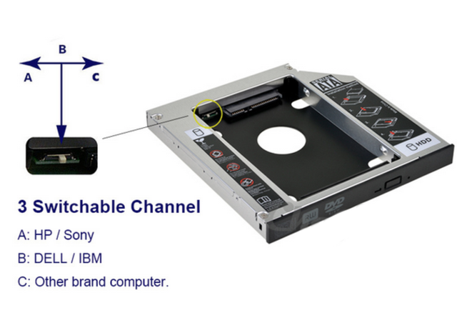

Další věc co jsem mě napadla tak zakoupené rámeček pro hdd má vedle konektoru pro hdd přepínač kde mohu nastavit 3 polohy jestli by to na to nemohlo mít případně vliv.

Ten prepinac by na to mohl mit vliv -u nekterych ramecku na eBay je i popsan. Resi se s nim prave problemy s uspavanim, vypinanim notebooku.
Např.:

Takže pokud mám Asus tak to mám mít v té poleze C? Já se to snažil najít pro ten můj typ, ale nikde jsem to nedohledal.

V jake to mas ted? Zkusil bych A, nasel jsem starou diskusi, ze je potreba odpojit 3 diagnosticky pin a ze to nekomu pomohlo i u HP.

Tak zkus polohu B a C :)
