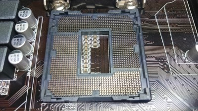

Dobrý den, chtěl bych se zeptat co by jste mi řekli na stav tohoto socketu. Koupil jsem bazarovou základní desku a přišla mi v tomto stavu. Myslíte, že je to použitelné? Zatím jsem tam nezkoušel dávat procesor, nevím jestli je to bezpečné. Má být "100%" funkční, ale nevím, jestli se to nestalo při přepravě.
Příspěvky: 55024
Re: Zhodnocení stavu socketu 1150
Příspěvekod petr22 » 25 čer 2018 09:54
Byl poskozeny obal ?
Pokud ne, tak ti prodejce poslal poskozenou desku.
Jedina sance je, ze se povede ty piny narovnoat treba jehlou.
Pokud ne, lze vymenit cely socket.
Ja bych to ale prodejci omlatil o hlavu.

Píšu, že je to bazarová základní deska. Byla v krabici s hromadou papíru no... Je bezpečné tam dát procesor nebo radši rovnou se na to vykašlat?
Příspěvky: 55024
Příspěvekod petr22 » 25 čer 2018 10:12
I na bazarovou zakladni desku se vztahuje zaruka.
Pokud ta krabice neni poskozena, tak ta deska byla poskozena
uz pri poslani.
V zadnem pripade tam nedavej procesor, pokud se ty piny nepovede narovnat.
Tech poskozenych pinu tam ale vidim o neco vic, nez mas oznaceno, ale vypadaji tak
ze by mely jit jehlou srovnat.

Zkoušel jsem to jehlou, ale pruží to a nemám odvahu to silou narovnat...

Dal bych tam CPU a zkusil to. Hodně pinů má stejnou funkci a dost jich je taky nezapojených, takže to nakonec klidně může i takto fungovat. Pokud jsou ty piny ohnuté tak, že vlastně nemají kontakt s CPU, tak nic nehrozí.
Sapphire Pure Black X58, Xeon X5680@4,5/4,3GHz + Thermalright Archon, RAM 48GB 1700MHz, GPU Sapphire RX580 Nitro+ 4GB, 3x SSD 250GB, NVMe 256GB, HDD 1TB, RAMdisky, Corsair RM550x, zabaleno do Fractal Define R5
Příspěvky: 55024
Příspěvekod petr22 » 25 čer 2018 10:43
Ale hrozi.
Staci kdyz se spoji pin kde je napajeni procesoru s vedlejsim pinem.
Bumprask, deska KO, procesor KO.
V tomhle stavu NEZAPINAT.

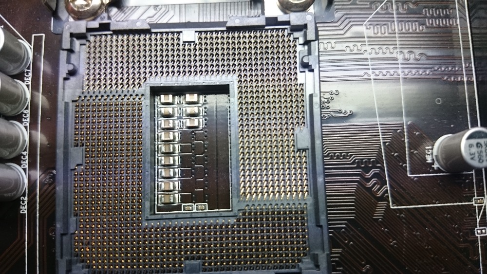

Lidičky, tak nakonec jsem přistoupil na pokus o srovnání pinů. Co myslíte, můžu tam ten procák "vrazit"? Myslím, že se to celkem povedlo.
Dodatečně přidáno po 10 hodinách 37 minutách 30 vteřinách:
Tak co myslíte?
