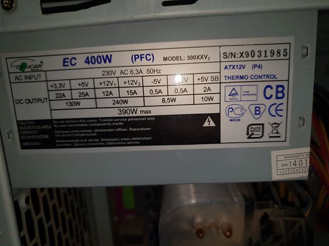

To na fotce je ten vyhozený zdroj ne? Eurocase se obvykle mění na nějaký bezpečný zdroj.

Obavam se ze si ten ksunt koupil jako novy zdroj a ten co odesel byl nejspis nejaky podobny zmetek,
Je celkem pravdepodobne, ze kdyz odejde suntovy zdroj ze sebou vezme i dalsi komponenty,
nebo je aspon poskodi.
V dalsim zkoumani bych pokracoval po porizeni kvalit6niho zdroje. Tenhle smejd muze klidne
zacit i horet, neb nema zadne ochrany.

Díky za rady, aktuální GK je ta na screenu a zdroj je vyfocený taky aktuální. Ten zdroj už byl jednou měněný. První už nemáme a už ani nevím co to bylo, ale přidám foto předchozího zdroje. To s těma Ramkama zkusím.

Ty jsi vymenil 460W zdroj za 400W ?
Ten 400W Eurosmejd muze byt klidne pretizeny.
