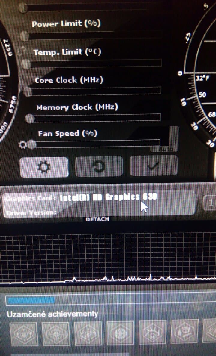

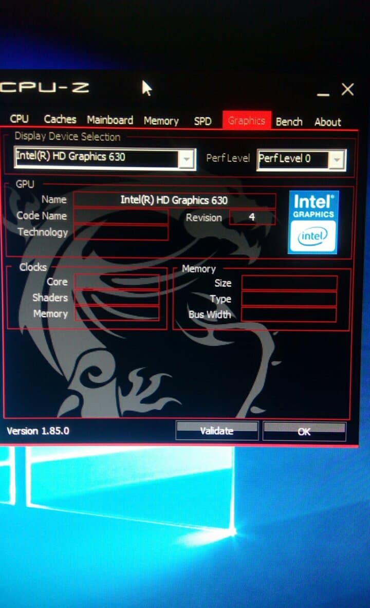

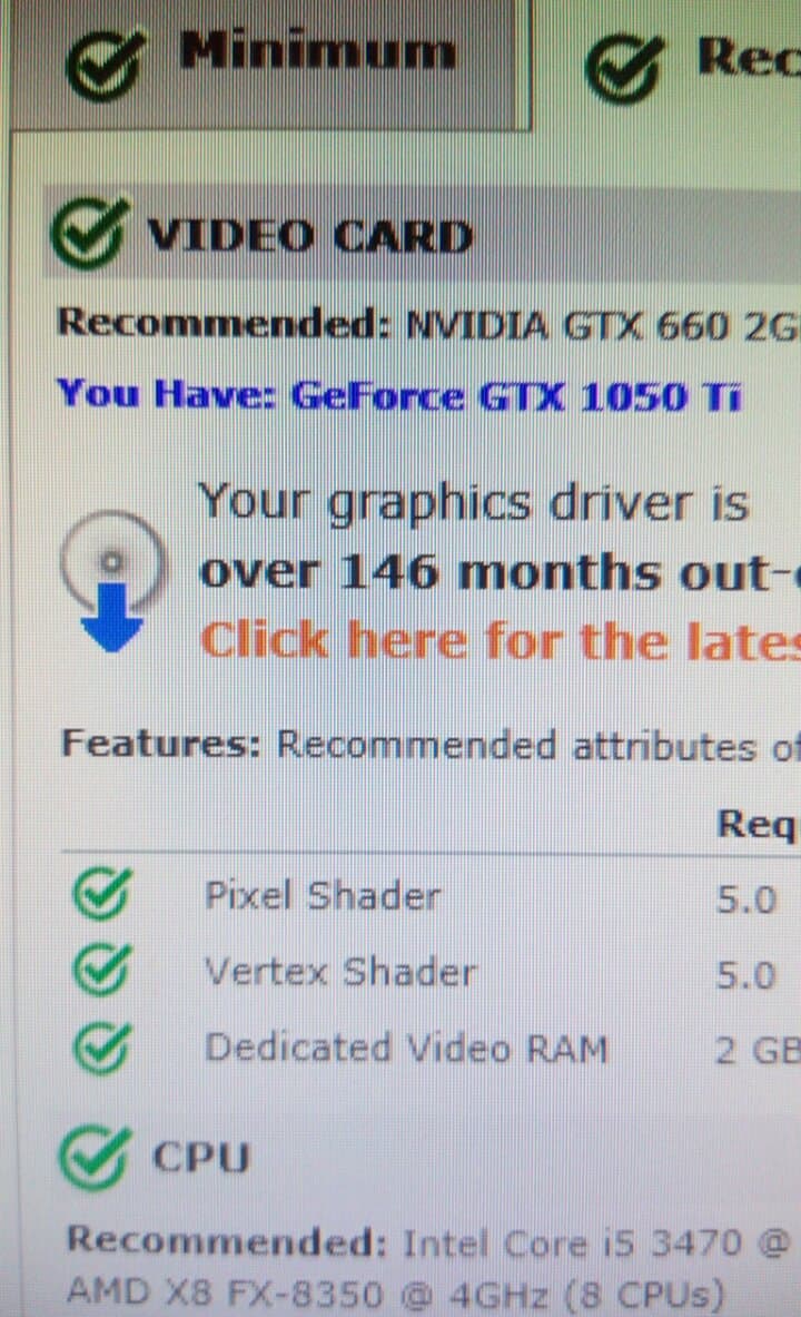

Mám problém s grafickou kartou, nedávno jsme si koupil nový pc mám procesor i5-7400 (který má integrovanou grafiku intel hd 630) a grafickou kartu gtx 1050ti když jsem se díval do driveru na grafickou kartu (afterburner) tak jsem si všiml že mi to píše že mám grafiku intel hd 630, podíval jsem se ještě na cpu-z kde mi to taky psalo že mám intel hd 630 ale když jsem se podíval na canirunit tak tam bylo napsáno že mám gtx 1050ti. Tak ted nevím co je pravda, prosím pomoc.

Pravda je samozrejmne oboje.
Pouzivas ale pouze tu kartu, do ktere mas zapojeny monitor.
