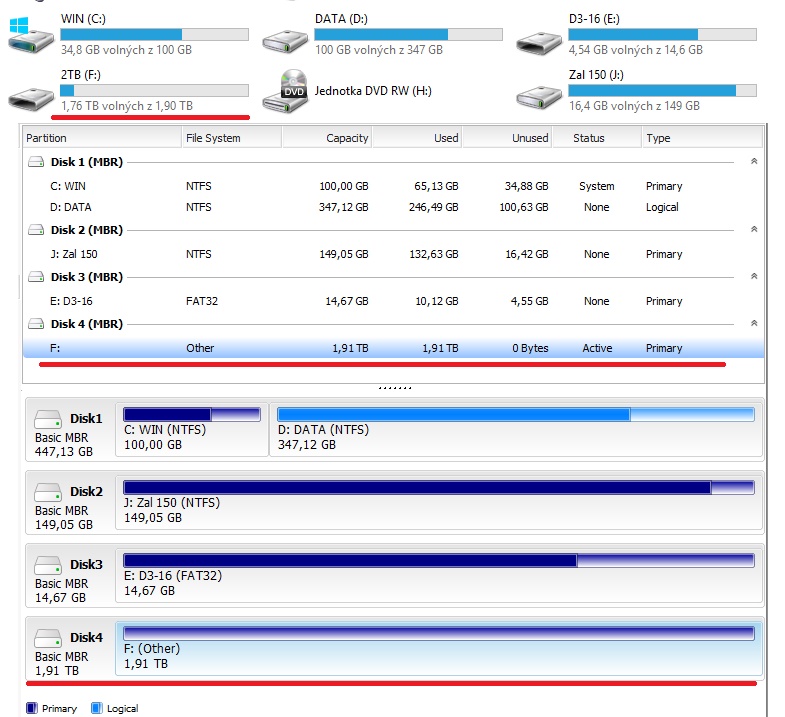

Dobrý den všem, mám flashdisk 2TB (z Činy) a funguje. Ale v čem je problém?
Zjistil jsem, že není asi naformátovaný, respektivě má formát "other".
1) ukazuje jinak obsah dat - viz příloha (nějaké data už tam mám)
2) nejde například připojit k TV
3) co znamená to "active"? (viz příloha)
4) v případě formátu na NTSF jde zpět nastavit "other"?
5) disk jinak funguje zatím dobře. Je tedy formát nutný?
Co mi tedy doporučíte, jak ho nastavit?

Trochu se nechytám. Proč identifikovat výrobce a ID? Proč nastavovat 4 GB?
Zkusil jsem tam nacpat nějaký data, už 141 GB a data fungují. Bude tam jistě víc než jen 4 GB. To bych to asi doku...l.
Jo a ten formát je "other" je "exFAT".

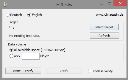

Zkus ty data take precist a otevrit.
Ono je to udelane tak, ze 4GB flashka ma nastavenou velikost 2TB a cokoliv nad 4GB se prepisuje
stale dokola, takze to na prvni pohled vypada, ze disk ma 2TB a jde na nej zapisovat.
Utilita ti rekne, jaka je skutecna velikost pameti vevnitr te flashky.
https://www.raymond.cc/blog/test-and-de ... h-h2testw/
Neveris doufam tomu, ze 2TB flashka za par dolaru ma skutecne kapacitu 2TB, ze ne ?

Věřím, uvidíme. Tady je výsledek z toho programu.
Díky za soft. Teď stahuji zpět do PC 83Gb dat - 4 zálohy win. Už se stahuje třetí.
Dobrá, zkusím tam nacpat 10 GB nějakých filmů a pak je všechny zkusím.
(teď musím odejít, odpoledne zkusím).

Pokud je to klasicky fake, tak ty zalohy z toho flashdisku stahovat nemusis, jsou k nicemu. Pokud jsou ty zalohy vytvorene v nejakem zalohovacim SW, tak si je jako rychly test zkus v tom programu otevrit.
Zjednoduseny priklad na filmech - nahrajes si na tu flashku jeden 4GB film a zkusis ho spustit, funguje. Nahrajes druhy a zkusis, opet funguje. Treti, ctvrty, paty a vsechny hned po nahrani funguji. Vzdy ale zkousis jen ty naposledy zapsana data. Kdyz pak zkusis znovu spustit kterykoliv z tech drive nahranych filmu, tak zadny nefunguje, protoze obsahuji jen casti z tech naposledy zapsanych dat.

Tak testy jsem dodělal. Máte pravdu, že to není 2TB - ani náhodou.
Ale zas tak zklamaný nejsem.
Je to fleška s kapacitou 32GB, což není marný, ale přesnou kapacitu nevím. I s dopravou stála 150,-.
Mám tam 22 filmů a zaplněno 30,5GB. Jdou všechny přehrát. Ale pokud přidám ještě jeden, tak už se některé nespustí.
Takže těď řeším to, aby kapacita 32 byla vidět. Je stále vidět 1,91TB. Dělal jsem už různé formáty a nic.
Kdyby mi někdo poradil konkrétní postup, tak budu rád.
