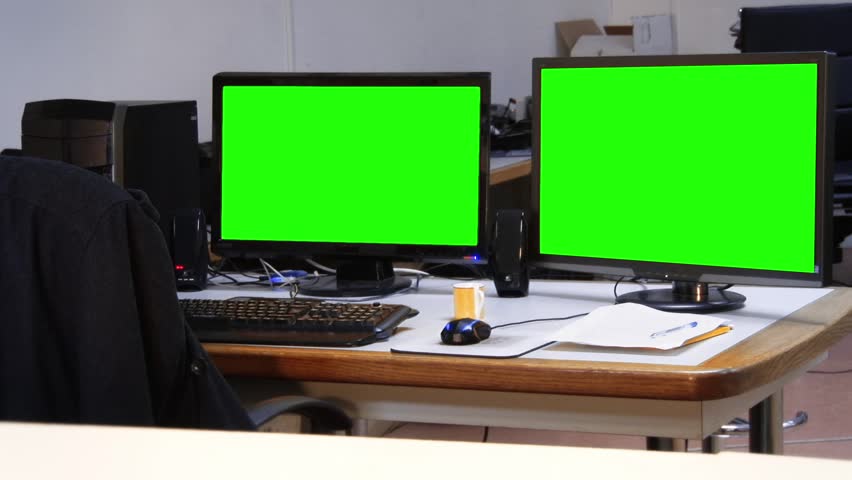

Ani jeden obrázek ,není podobný,když to skočí,tak je to prostě zelená obrazovka a nic tam není,a je mi divné,že by odcházela grafika ,je to integrovaná v CPU a PC mám necelých 6-měsíců.
Dodatečně přidáno po 1 minutě 7 vteřinách:
Přikládám fotku,takhle to přesně vypadá.

Je to elektronika - odejit muze kdykoliv, treba minutu po tom co ji zapnes.
Zkus otestovat, vyndat a zandat RAM (cast je pouzita jako videopamet).
