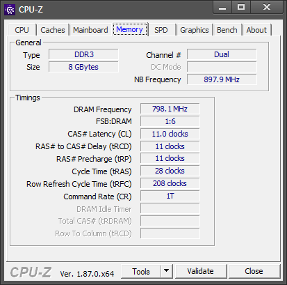

Uvažuju že zkusím upgrade na 16 GB RAM (konkrétně HyperX 1600 MHz ) , ale nevím, zda-li to něčemu pomůže. Momentálně mám v notebooku stockové RAM (v CPUz mi to ukazuje toto download/file.php?mode=view&id=67799 ) .

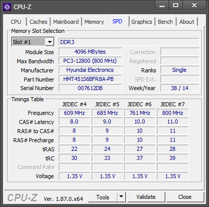

Dodatečně přidáno po 5 hodinách 31 minutách 6 vteřinách:
SPD zde Slot 1 download/file.php?mode=view&id=67801 a 3 download/file.php?mode=view&id=67802

Podle toho screenu na SPD kartě vidím, že stock RAM mají jenom 800 MHz? Mohlo by toto způsobovat pomalejší načítání obsahu a sekaný scrollování na webu?
Re: Lenovo Y50-70 vs. stock 8GB RAM?
Napsal: 26 lis 2018 19:36
od xbs
to je frekvence sběrnice, takty pamětí sou dvounásobný... máš teda všechny sloty plný...
