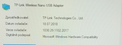

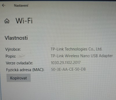

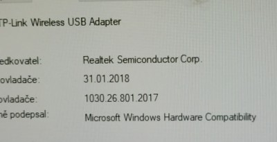

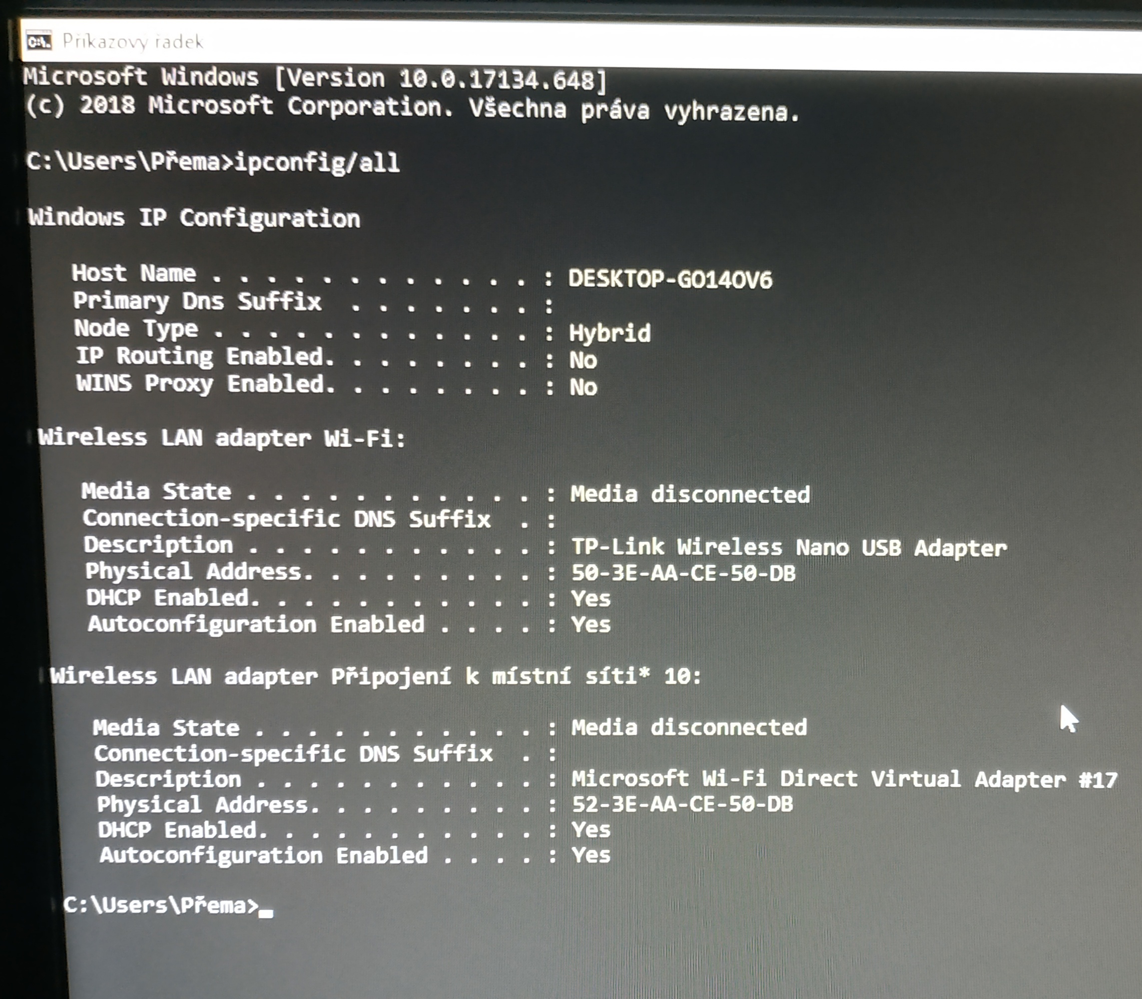

Příspěvekod wakawaka » 17 bře 2019 20:29
ano přesně tak...ovladač z cd nebo přímo na strankách TP-LINK je stejný , zkoušel sem si udělat hotspot z mobilu a adaptér na pc má pořád tendenci se připojovat a pak zahlásí že k síti se nedá připojit

Příspěvekod RIKI22 » 17 bře 2019 20:47
V Správca zariadení nemáš žiadný problém?Už si skúsil v Správca zariadení -Sieťové adaptéry odinštalovať všetko , okrem Lan a spraviť reštart, čo si OS nainštaluje späť.Či bude zmena?Ak si zrušíš v Sieťových pripojeniach ten Microsoft Virtual Adaptér ?
Ak sa pozrieš na ten NTB kde funguje, tak je tam rovnaká verzia ovládača ?Pretože , ak to posledné číslo ovládača je rok, tak to nesedí s ovládačom od TP-Link.

Příspěvekod wakawaka » 17 bře 2019 22:03
Ve spravcovi mám vše ok.Zkusil jsem vše odinstalovat jak si napsal a po restartu si OS nainstaloval všechny adaptery zpět......jsou jen dva ovladače a zkusil jsem oba a stále to nejde :|
