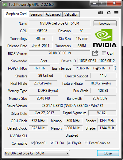

Původní driver pro GPU (2011)

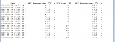

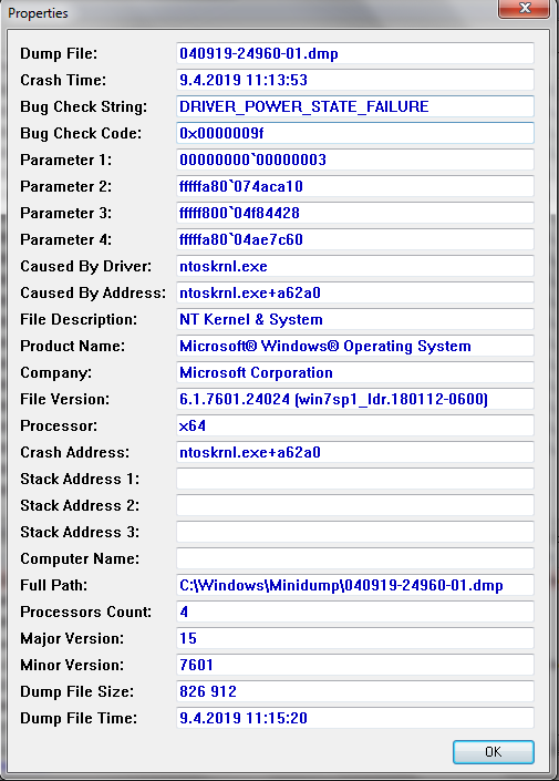

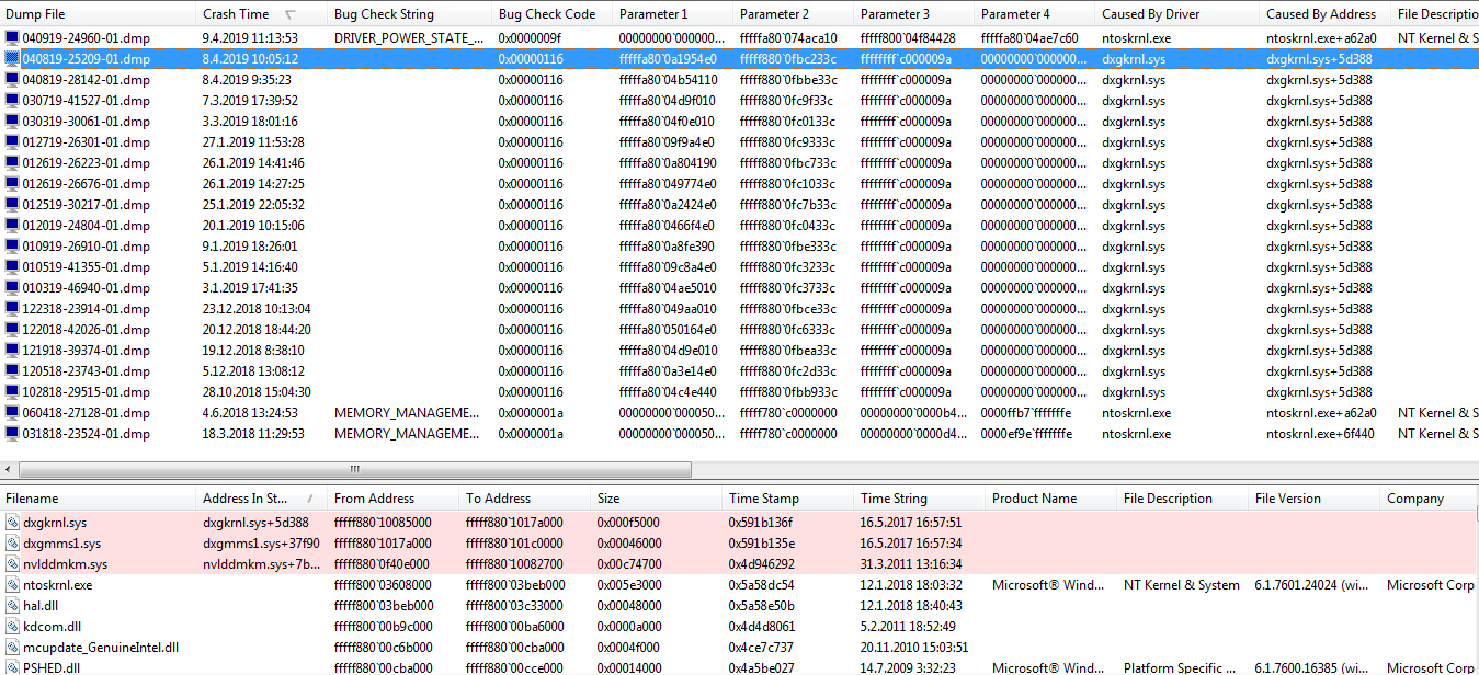

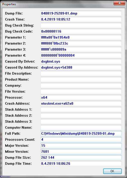

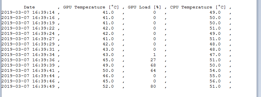

Nejčastěji ihned po zapnutí pc a následně hry(na chvíli mě to do hry pustí (na 10 sec)), Občasně také při běhu hry
BS byly pozdějí častější nyní už téměř vždy.
Aktualizace driveru ve windows (ovladač z 2016)
Testován parkrát, hra padala pokaždé na začátku spuštění. objeví se tabulka GPU nelze vysunout ani odpojit, po zmačknutí ok (Hra byla neustále neukončená) Notebook nepracuje, ve sluchátkách zvuk jako při BSOD, ale BSOD se nestane. vypnuto tlačítkem napájení.
Při odkliknutí ok poté co hru ukončím Systém chvilku funguje, nejsem si jistý jestli do doby než se pokusím zapnout hru, to okamžitě po kliknutí na ikonu hry zasekne.
Nový driver od Nvidia (2017) verze 23.21.13.8813
Dvou hodinové hraní pak tabulka GPU nelze vysunout ani odpojit, ukončim hru, ukončim tabulku, ntb pracuje. ještě jsem nezkoušel zapnout znovu hru. při vypínání zůstane ntb s nápisem vypínání. nikdy se nevypne.
Integrovaná grafika zatím při hraní BSOD neudělala.
