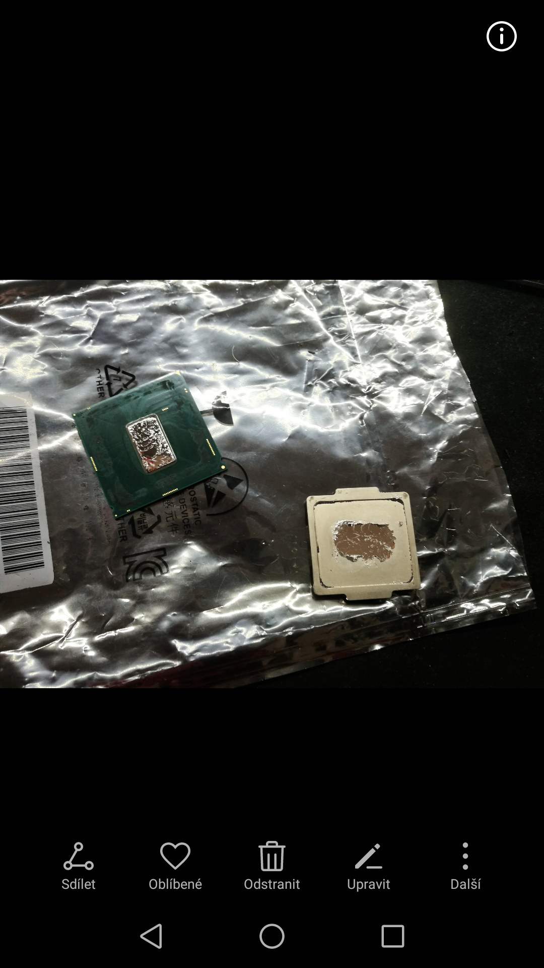

Zdravím vás prosím o pomoc .mam problem se spustenim pc po delid cpu 8700k.
Po vsazeni cpu mi nebahede ani bios,jen black screen. se rozjedou vetraky,a rgb osvětlení.clmos jsem zkousel.
(Deska asrock 370 extreme 4)
Ramky a a zbytek harware jsem odpojil.abych vyloucil jinou chybu.
Cpu znovu rozdelal ocistil od tekuteho kovu,vratil klasickou pastu,ale porad stejne.nejsem si vedom zadne chyby.piny na socketu jsou v poradku.mozna chyba byla delat delid :huh:
Mozna jsem to napsal jak chobot ale nejsem zas tak retardovany.
Moc dekuji za pomoc
Naposledy upravil(a) Malinak dne 04 kvě 2019 17:32, celkem upraveno 3 x.

Prave ze zelena plocha procesoru je bez poškození.nedelal jsem to ve sveraku ale normal v pripravku na delid.jen jsem nasel malinkou kulicku tek kovu zespod cpu mezi tranzistory.ocistil jsem to lihem.
Deska po zapnuti ani nepipne.ramky atd vse odpojene....

Jak si přesně prováděl delid? Vyfoť ten CPU ze všech stran i otevřenej a vlož sem do přílohy. Třeba tam bude něco vidět. Podle mě si toho tam dal moc a nateklo to kam nemá.

Malinak
Příspěvky: 14
Registrován: leden 16
Re: I7. 8700k problém
Příspěvekod Malinak » 04 kvě 2019 18:14
Ok jak dojedu domu vyfotim zrcadlem.
Dekuji ...
Dodatečně přidáno po 5 minutách 6 vteřinách:
Namazal jsem kovem lesklou cast a pak IHS jen malou vrstvou ale pri rozebrani byl kov mirne steceny na zelene vrstve cpu.
Dodatečně přidáno po 10 minutách 56 vteřinách:
Neco z mobilu
Dodatečně přidáno po 17 minutách 30 vteřinách:
Socket jsem prohlizel i fotil macrem zda se cisty. Prave ze jak jsem dal zaschnout lepidlo ,tak jsem si vysaval v case prach atd.coz asi nebylo dobry kdyz nebyl procesor v desce....

S největší pravděpodobností sis odpálil CPU :) Tekutej kov prostě vodí, takže pokud se to dostalo kam nemá a pustil si do toho šťávu, tak asi víš, na čem seš. Deska by měla mít (pokud nemá POST display, myslím, že nemá) alespoň debug ledky. Svítí ti něco?
