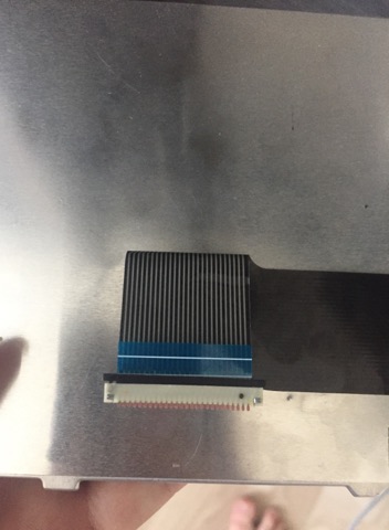

Zdravím, potřebovala bych poradit s notebookem. Jedna se o acer aspire 5750g. Po několika letech používání se mi vylomil pant a potřebovala jsem ho opravit. Pro opravu bylo potřeba odstranit cely horní kryt. Jako první šla ven klavesnice. Klávesnici jsem odpojovala už několikrát kvůli čištění a nikdy nebyl žádný problém. Nicméně když jsme notas opravili a já chtěla klávesnici zapojit zpět, pohnul se mi i ten konektor?(nevím jak to nazvat, ta vec do které se zasouva kabel od klavesnice). Nevenovala jsem tomu moc pozornost a klávesnici normálně nacvakala zpět. Po zapnutí mi nefungovala, takže jsem si myslela ze jsem ji špatně zapojila. Když jsem chtěla klávesnici znovu vyndat abych ti zkusila zapojit znovu, zůstal mi ten konektor na tom kabelu. Byl schovaný pod nějakou lepicí páskou jaká zřejmě po těch letech už nedrzela. Takže moje otázka zni jestli je nějaká naděje ze to půjde opravit a taky proč mi zároveň nefunguje ani touchpad?

Ta vec na konektoru je zamek, ktery se ma odemknout, kdyz se kabel odpojuje.
Jde to sice vytrhnout silou, ale pri zapojovani zpet je treba mit zamek odemknuty,
zasunout kabel a teprve pak zamek zacvaknout, coz je to co dela pritlak na kontaktech.
Pokud se zamky u konektoru neodemykaji ale rve se to silou, tak se na druhy, treti nebo
ctvrty pokus ten zamek vylomi. Ono to obecne neni delane na opakovane pouziti.
Jedina moznost jak to opravit je pripajet na zakladni desku konektor s neposkozenym
zamkem, pripade pokud je to jen vypadle, nasadit ten zamek zpet, nesmi ale nic byt
ozizlane nebo ulomene.

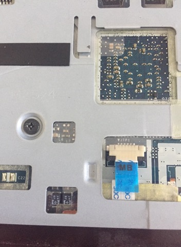

Asi jsem se špatně vyjádřila. O zámcích vím, ty jsem samozřejmě predtim uvolnila. Zkusim to vyfotit. Touchpad mám podle mě zapojeny dobre, ale taky nejde (opět vyfotim)

Cely konektor je vylomeny ze zakladni desky.
Jak vypada misto, na kterem byl konektor ?
Jestli to neni poskozene, melo by jit konektor pripajet zpet.
Moderni bezolovnaty cin prilis nedrzi, obvykle praskne pajeny spoj
drive nez kovova cast konektor, takze zustane neposkozeny konektor.

no pripajet to nezvladnu (jeste bych si rozbila celej ntb :D) takže to nejspis vyresim externi klavesnici :/ ale proc mi nejede ani touchpad moc nechapu, ted se to bojim zase vyndavat a zkouset to znovu aby se mi nestalo to stejne co s klavesnici, ale jinou moznost asi nemam? pokud ne tak muzu to zkouset se zapnutym ntb? omlouvam se zastyl psani, ale klavesnice na monitoru je fakt peklo :D
