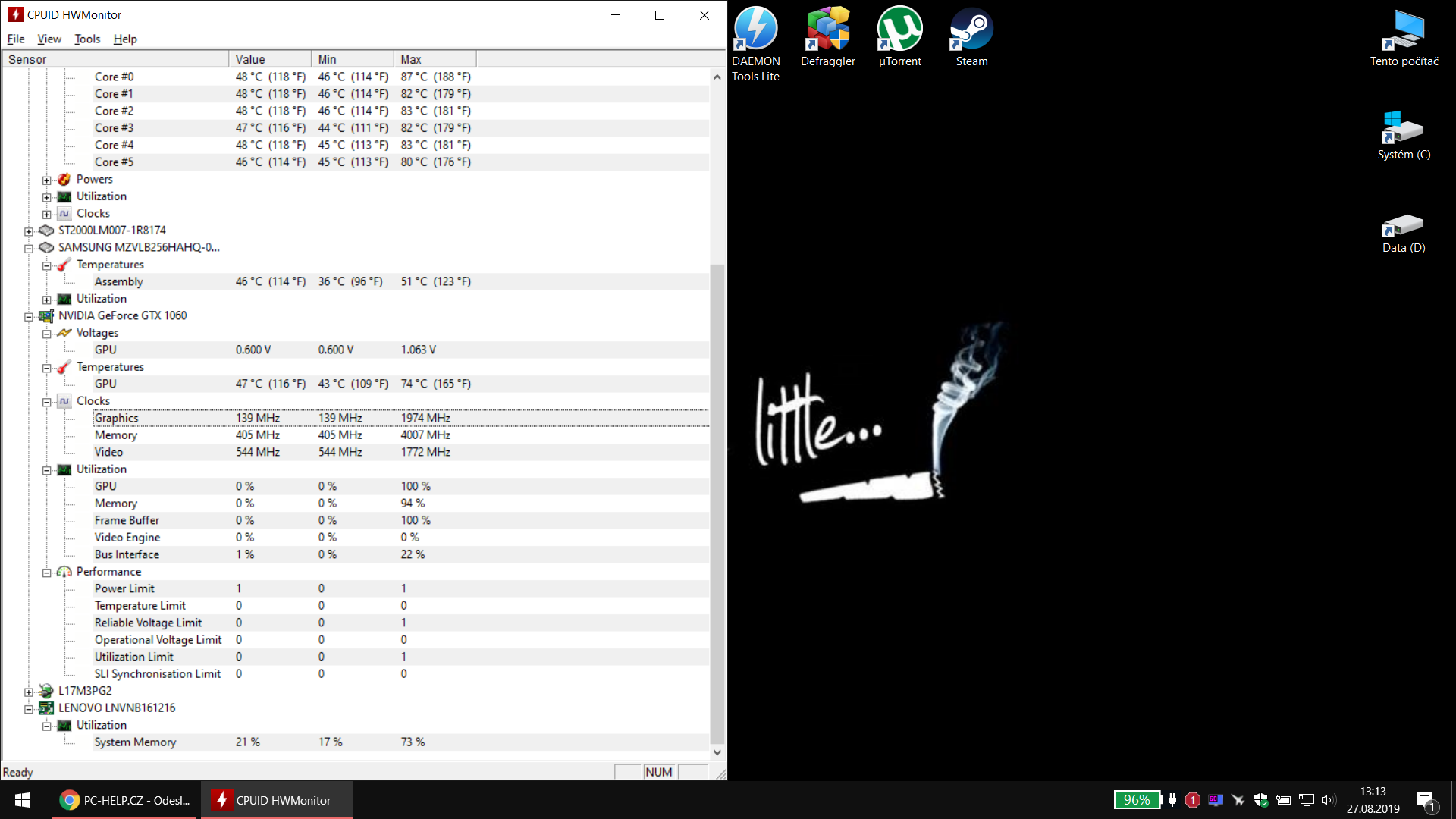

Mám menší problém , všechny hry jedou ok , včera jsem koupil far cry new dawn , na maximální nastavení to lítá mezi 57-74FPS. Ale ! - obraz se občas trhne , není to poklesem fps zkoušel jsem lock na 30 fps a dělá to i tak. Z ničeho nic se trhne obraz na vteřinu a hned odtrhne - je jedno jestli je to rychlí , pomalý nebo žádný pohyb. Změnu grafického nastavení jsem zkoušel. Je to problém této hry nebo kde může být zakopaný pes ?
HW:

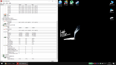

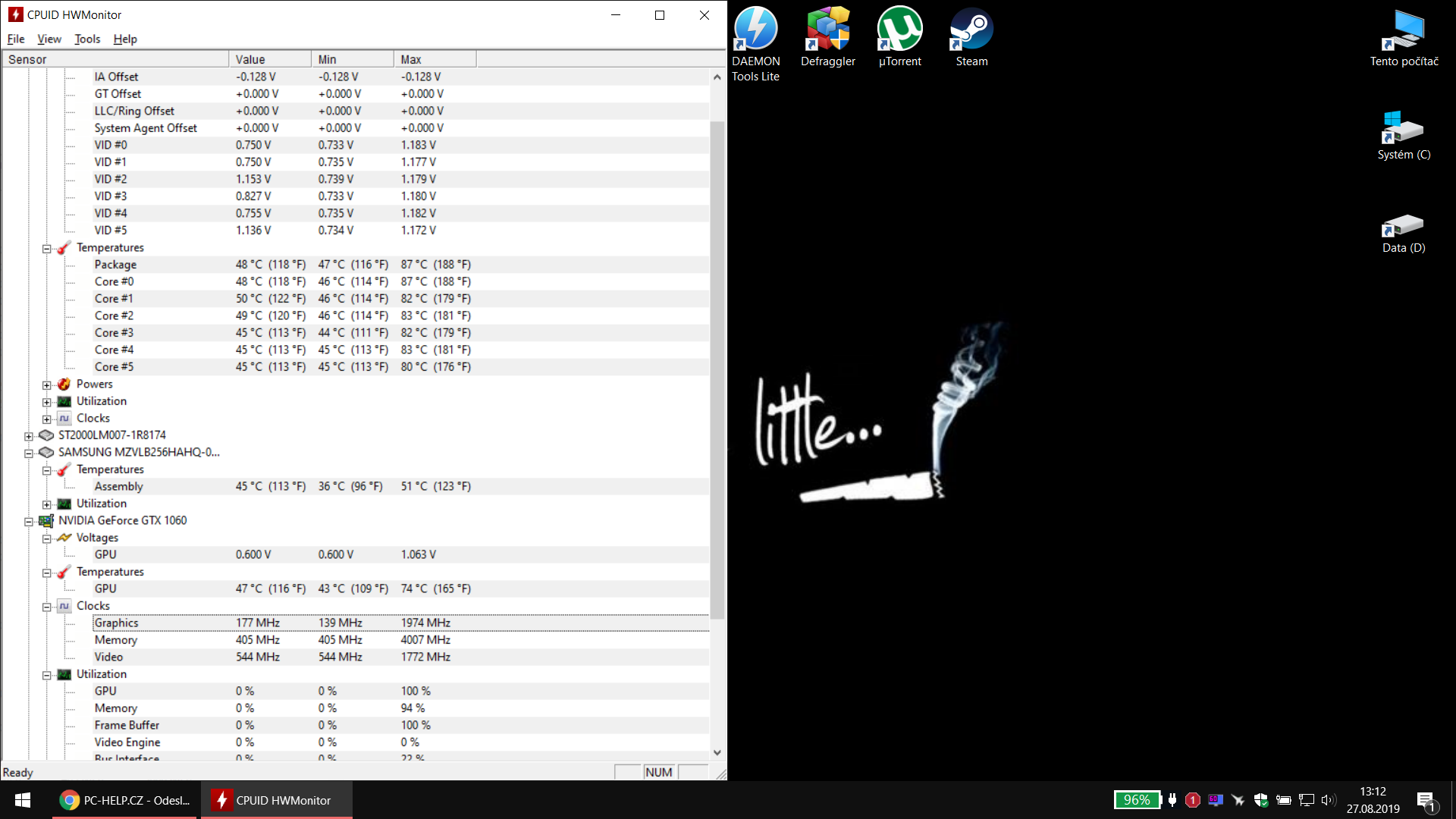

CPU-i7 8750h (turbo boost locknutej na 3,2ghz při 6jádrech a podvoltováno)
GPU-GTX 1060 6GB (OC +100mhz jádro , pamět v základu)
RAM-16GB 2666mhz cl19(zkoušel jsem 32GB 26666mhz cl16 a bez rozdílu)
Disk na kterém je hra - nvme samsung
Teploty po 4hodinách hraní - (ta max teplota je když sem měl notas na posteli , jinak se teploty drží do 78°C)

no spise to vypada na disk nebo malo pameti.
hod tu smart hodnity disku a vypis tvoji presnou konfiguraci
tak nedostatek pameti to asi neni..

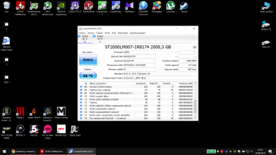

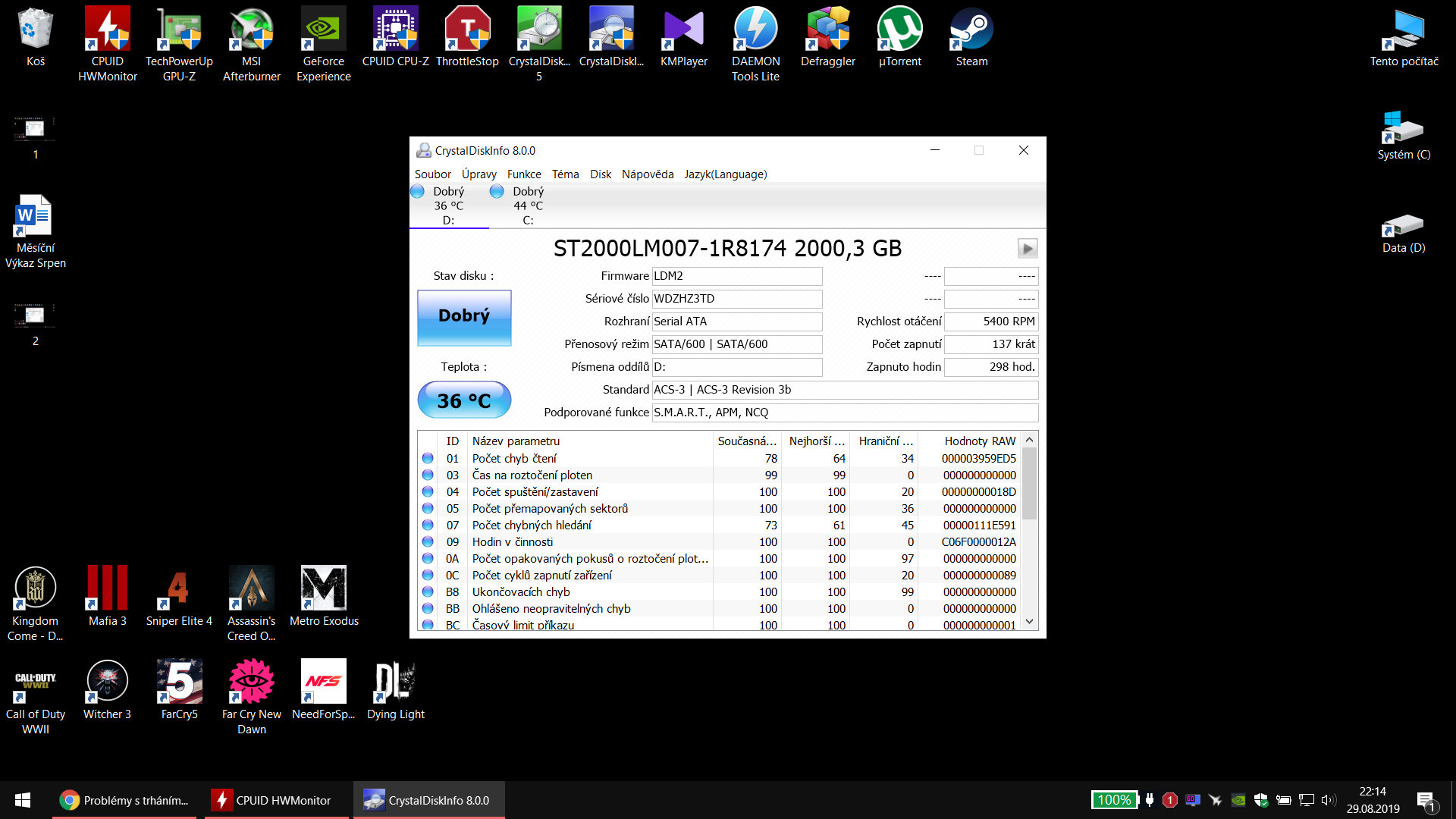

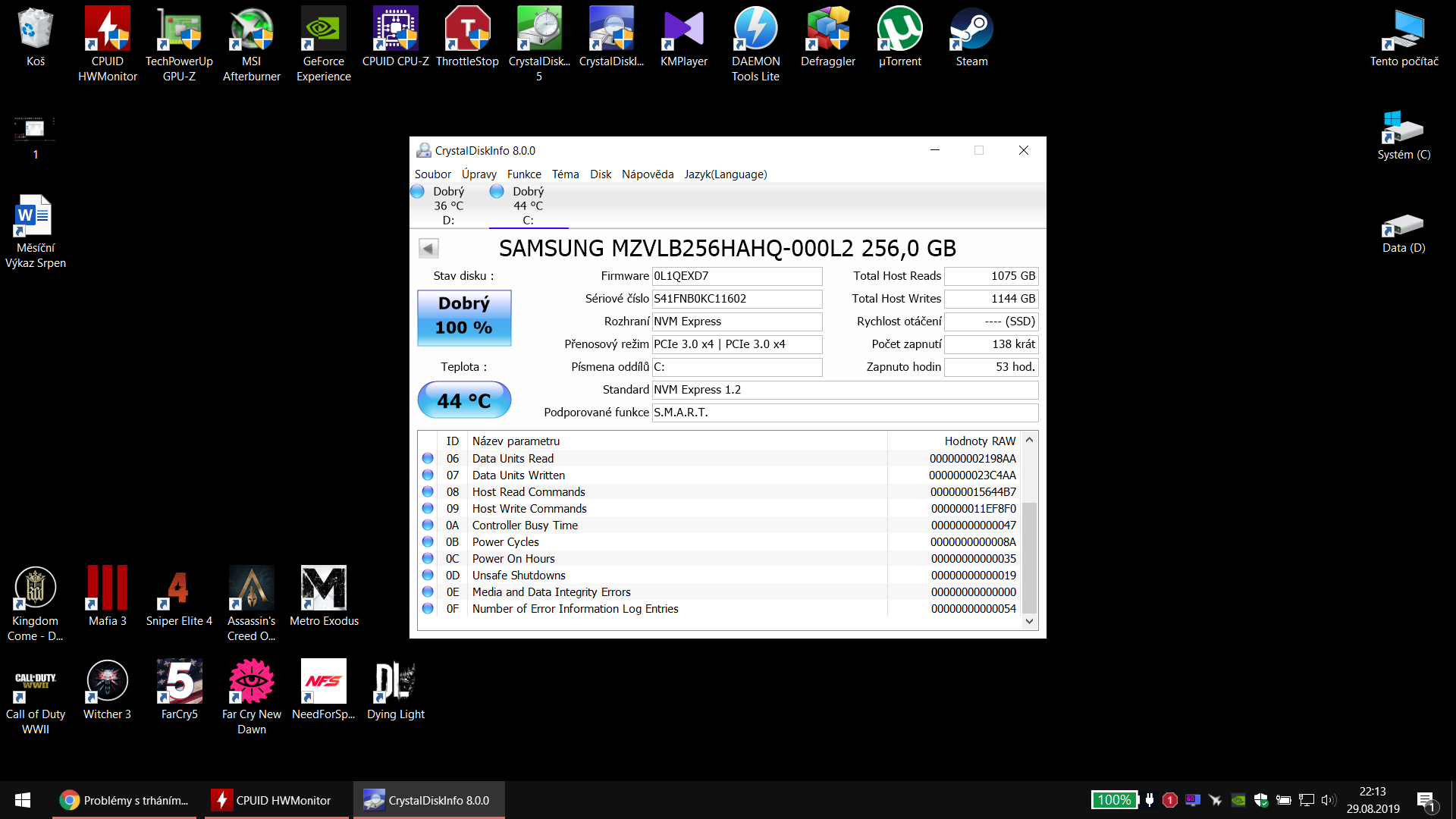

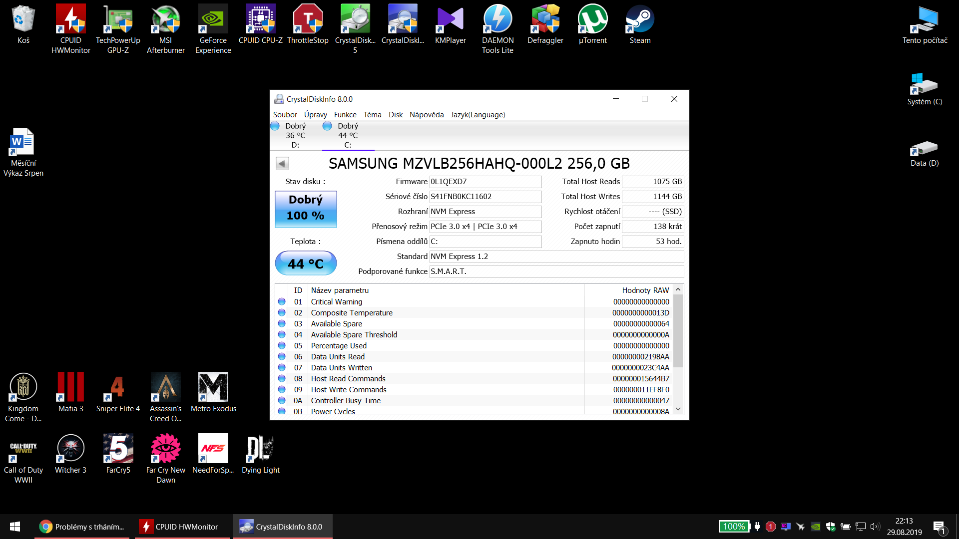

pro jistotu hodnoty SSD (systém + hra) a HDD (čistě data , hra z toho neběží)
SSD:
HDD:
SSD:
HDD:

zkus to bez toho plotnoveho disku.
na ty hodnoty se ti nekdo podiva, ja bych to musel studovat, z hlavy to neznam
zkus dat jeste vertical sync na 60
ted sem si vsiml, ze mas notas. No muzes byt rad, ze to vubec jede...
na nakem foru psak borec uz u konce plane diskuze:
The game has Auto-saving enabled by default and it can't be turned off, this is the cause of the small "freezes" and hiccups in framerate.. no amount of user side tweaking is going to help here, unfortunately.

Nevidím jediný důvod proč by to nemělo jet
Grafika není žádná ořezaná sračka jako ty max Q , jede vyšších taktech jak bratrova v PC , nepřehřívá se a cpu taky ne.
Dodatečně přidáno po 1 minutě 55 vteřinách:
Na to jsem koukal , ale mě to freezuje i v místech kdy se to enukláda , občas i 5-6x po sobě

v-sync vypni ak ho máš zapnutý. RAM ti bohate stačí na tú hru. Jedine SSD podozrievam.
Ak potrebuješ pomoc , tak kľudne napíš do PM :) Rád pomôžem
Re: Problémy s trháním obrazu
Vážně ? vidíš tam něco špatně ? Bez v-sync žádná změna (btw-displej notebooku má 144hz kdyby to něčemu pomohlo tahle informace)

Vypni indexování na hdd(přesný návod najdi na netu, neznám to nazpamět, ale je to pár kliknutí), pokud je zapnuté, často to dělá tohle.

po vypnutí indexování je to ještě horší

Vypni ho jenom na HDD, na SSD může zůstat. Horší to být určitě nemůže, pokud se to nějak zhoršilo, bude HDD nejspíš "rozbitý". Můžeš si zaznamenat při hře využití ostatních komponent, je možné že nejde disk na 100%, ale třeba procesor. Na první dobrou mě podle popisu ovšem hned napadl disk a to indexování, vypnutím by se to fakt zhoršit nějak nemělo. Pouze když pak zadáš něco do hledání, bude to trvat dýl, žádný jiný vliv to nemá, takže je blbost, aby to zhoršilo nějak "výkon ve hře".

nezhoršilo to výkon ale to trhání , trhá se to častěji. Na ssd vypnuto na hdd zapnuto , disk má nalítáno minimum hodin i ssd
