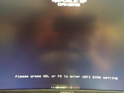

Příspěvekod Andrewplayer » 20 zář 2019 21:15
Vždy po zapnutí PC se mi asi na 5 vteřin objeví dole přes obrazovku takový pruh (viz foto), který zatím vždy zmizel. Říkám si, jestli to dělá obrazovka nebo jestli třeba neodchází GPU? Nestalo se to už někomu? Děkuji za nápady.

Re: Pruh přes obrazovku
Příspěvekod lennonreloaded » 20 zář 2019 21:21
Tipnul bych to na vadu grafiky (GPU). Co to bude dělat dál si netroufám odhadnout.
Příspěvekod Andrewplayer » 20 zář 2019 22:12
Jen poznámka. Dělá to jen, když byl PC během vypnutí vypojen ze zásuvky a před zapnutím znova zapojen. Když bude jen vypnutý a po celou dobu zapojen v zásuvce, tak se to neobjeví. Může toto nějak vadit grafice?
Příspěvekod petr22 » 20 zář 2019 22:13
Tohle mohou delat i nove pocitace, dle servisu dodavatele to neni vada.
Pry to souvisi s prazdnou VRAM tesne po zapnuti PC.
Příspěvekod Andrewplayer » 20 zář 2019 22:18
petr22 píše:Tohle mohou delat i nove pocitace, dle servisu dodavatele to neni vada.
Super poznatek. To jsem netušil. A byla by to samozřejmě dobrá zpráva. Grafiku mám GTX 1070ti - netaktováno. Stará pár let.
Příspěvekod petr22 » 20 zář 2019 22:26
Delala to vzdycky ?
Příspěvekod Andrewplayer » 20 zář 2019 23:47
petr22 píše:Delala to vzdycky ?
Nedělala.
Příspěvekod Newedy » 21 zář 2019 10:21
ahoj, hele tohle se tátovi asi rok z5 mel 1050 ti. vyřešilo se to tak, že udělal čistou reinstalaci windows.
přeji hezký zbytek dne :)
Příspěvekod petr22 » 21 zář 2019 11:39
Z technickeho hlediska to nedava smysl, Windows na to nemohou mit vliv.
Dela to pri POSTu, tedy i kdyz v pocitaci neni zadny disk, natoz nainstalovane Windows.
Příspěvekod Andrewplayer » 22 zář 2019 10:05
Přeinstalovávat windows nebudu, moc tomu nevěřím.
Příspěvekod faraon » 22 zář 2019 13:39
To je zbytečné, tohle se děje dávno předtím, než se Windoze začne vyhrabávat z disku.
Dělá to jen při studeném startu, nebo i při rebootu? Může jít o chybu ve videopaměti, která po mírném ohřátí zmizí, pokud se to nebude nějak protahovat, neřešil bych to. Není to kritický problém a dá se s tím existovat klidně roky.
Příspěvekod Andrewplayer » 22 zář 2019 18:03
faraon píše:To je zbytečné, tohle se děje dávno předtím, než se Windoze začne vyhrabávat z disku.
