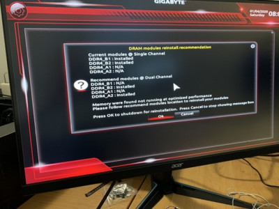

řešil jsem problém, že jsem sestavil pc a nešel mi vůbec nastartovat. Naknec jsem zjistil, že to bylo ramkami.

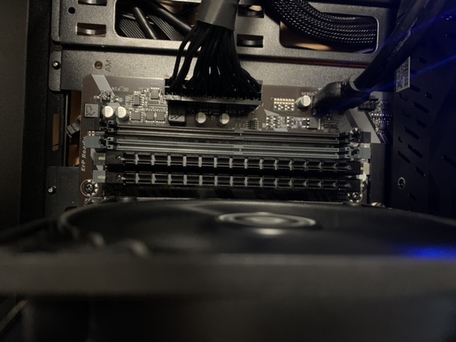

Když mám ramky ve slotu A1 a B1, tak pc vůbec nenajede, nenajede boot (zatím systém nic nenainstalováno). S jednou funguje a když dám ramky vedle sebe čili A1a A2, tak taky najede, ale systém hlásí, že bych měl dát do právě A1 a B2... čím by to mohlo být? Sestava

ahoj, konzultuj s manualem k zakladni desce. Neni co zkouset, dava se to tak, jak je to v manualu. Muzes je ale zkusit prohodit mezi sebou.
proved update BIOS na posledni verzi.
RAM nastaveni dej v BIOSu do default.
jednotlive zvlast ty pameti jedou?

pokud má tuhle desku, pak A2 - B2 ...

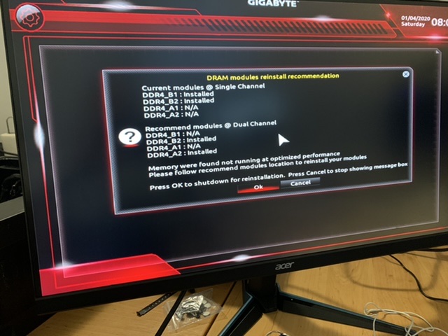

A záleží vůbec na tom z hlediska výkonu, jestli jsou ty ramky ve slotech od sebe ob anebo vedle sebe? Protože vedle sebe mi fungují a systém ukazuje 16 gb. Jen mi bioaktivní hlásil že lepší ve slotech ob, ale to právě nejde...

vedle sebe by to fungovat nemělo, to pak bude chyba v desce ... pokud to pojede, pak asi jako "single channel" .. poloviční paměťový výkon ... při hraní to dle testů dělá 20 a víc %

Píše to tohle.
Zároveň ale fungují jen opravdu vedle sebe, jinak nenajede boot.
Tak jedině vrátit desku do 14 dnů a objednat novou stejnou/jinou.

njn pojedou v singlu, na tvém místě bych to vracel, kdo ví, co dalšího "prdne" ... A2 + B2 tedy nejede? To jsou ty světlejší sloty

pokud se to dá tak jak to bejt nemá, tak to v duálu nepude... většinou je správně A2/B2, každopádně při kompletaci je třeba se řídit návodem...

Nenajede. Zkoušel jsem kombinace a pokud tam jsou dvě, tak najede jen tato kombinace. Je větší pravděpodobnost že deska v háji než paměti asi že? Vzhledem k tomu, že každá zvlást funguje,a dohromady jen takto vedle sebe v prvních dvou slotech od procáku.

paměti jdou, když ukazuje 16 GB, evidentně něco s deskou ... možná ještě zkusit poslední bios flash, jestli se to nespraví ...
