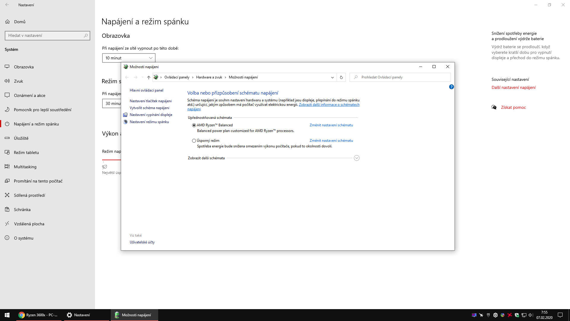

Nefunguje Ryzen Master = nelze zjistit spravne teplotu cpu.
Jaky power plan ve Windows je aktivni ?

Ovladaci panel - Moznosti napajeni - tam se nastavuje rizeni spotreby.

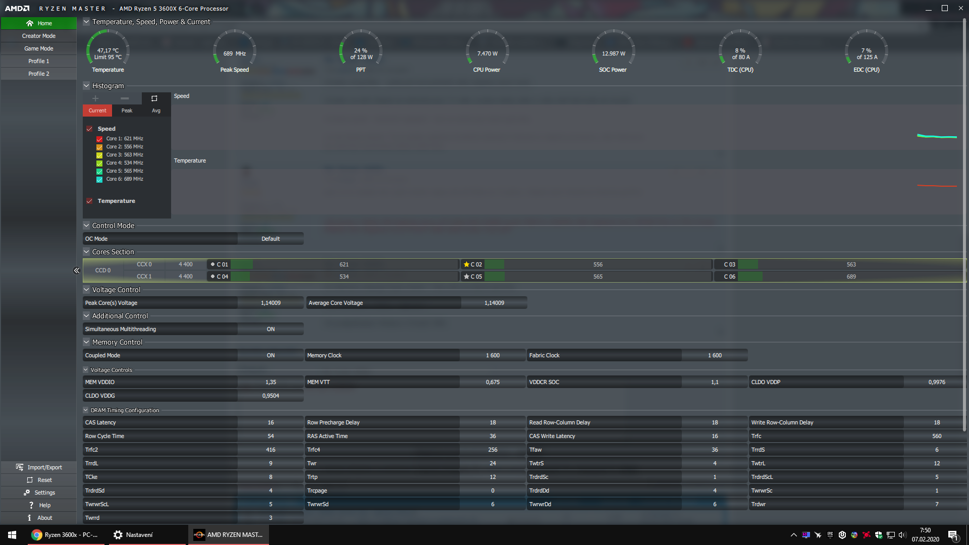

Příspěvekod Baggy » 07 úno 2020 07:50
win 10 pro 1909 cool and quit enabled.
ted jsem ryzen amster i chipset přeinstaloval zde výsledek:
Dodatečně přidáno po 2 minutách 34 vteřinách:

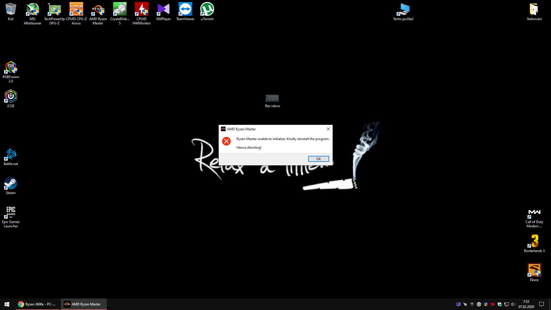

po vypnutí a znovu spuštění ryzenu opět ten samý error a zas to nemůžu nahodit viz.:

Podle me se Ryzen Master bije s tou RGB ovladaci aplikaci, skus ji vypnout aby nebezela na pozadi.

po vypnutí aplikací na rgb (všechny) furt vyhazuje error
