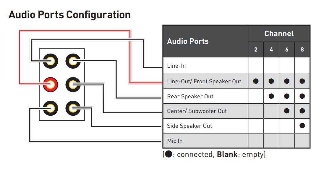

cadworker
Příspěvky: 286
Registrován: únor 20
Re: msi b450 tomahawk Max -zvuk
Příspěvekod cadworker » 24 dub 2020 19:33
Asi je na tom výstupu jen jeden kanál, koukni do manuálu, nejspíš je to ok.

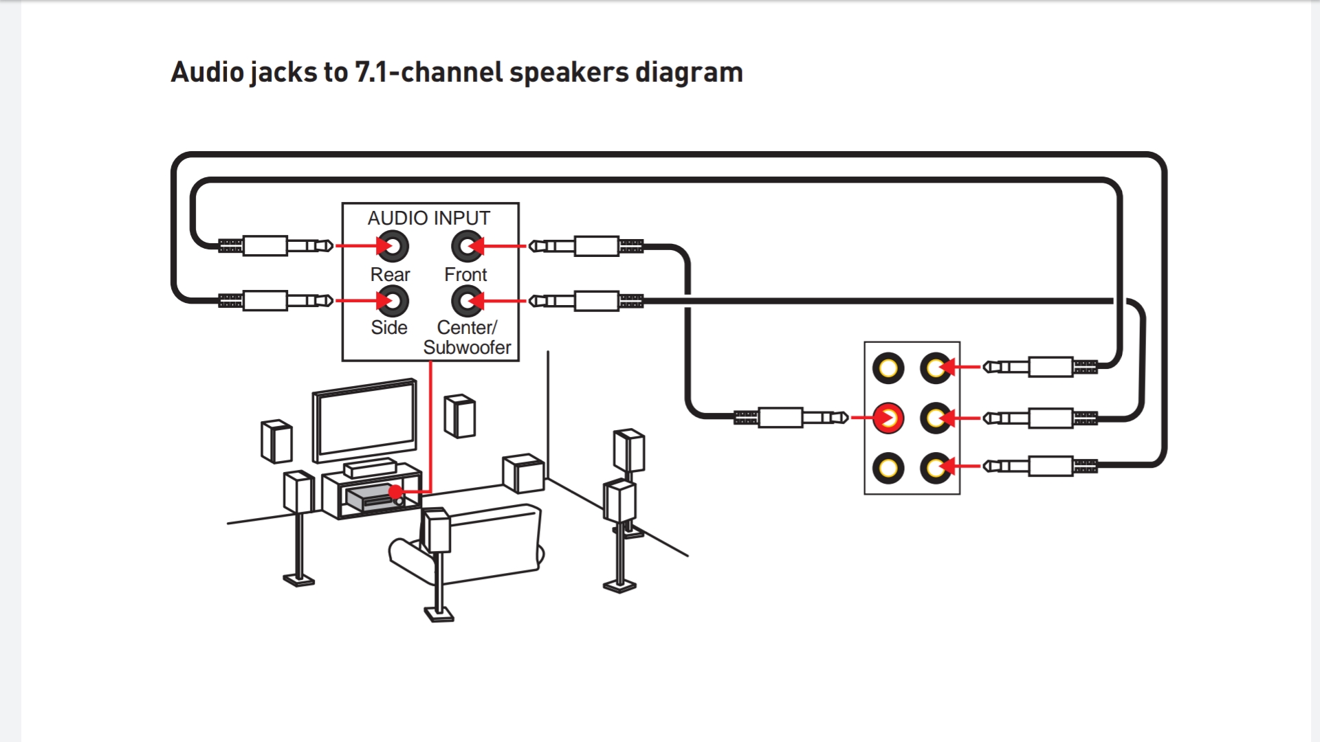

Ehm, ehm, kontrolní otázka soudruzi, pokud zasunete stereo jack na výstup centrálního kanálu, kolik kanálů bude hrát?
Příspěvky: 55033
Příspěvekod petr22 » 24 dub 2020 20:03
Dva :-)
Subwoofer a center jsou 2 samostatne reproduktory.
Vzdyt to mas na tom obrazku - center je to dlouhe pod TV a subwoofer vpravo na zemi u zdi.
Vsechny vystupy z desky jsou minimalne stereo - jestli hraje jen jeden, je neco spatne, treba
bude neco videt ohleho vevnitr konektoru kdyz se do nej posviti.
Ja predpokladam ze at tazatel ten jack zapoji kamkoliv, tak zvoli 2.0 speakers / headphones.

JirkaKubec
Příspěvky: 15
Registrován: listopad 18
Příspěvekod JirkaKubec » 24 dub 2020 20:09
V line-in (prostredni) hraje jen levy. V line-out, po zneme v SW Realtec, ze jsou zapojeny predni repro, hraji oba,levy i pravy
Příspěvky: 55033
Příspěvekod petr22 » 24 dub 2020 20:13
Ono je to uplne jedno kam to zapojis, protoze ty porty jsou multifunkcni.
Ale primarne to mas davat do line-out, line-in je primarne MIC.
Vsecko je 2.0, nic neni mono, takto se to ma zapojovat.
