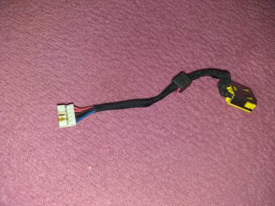

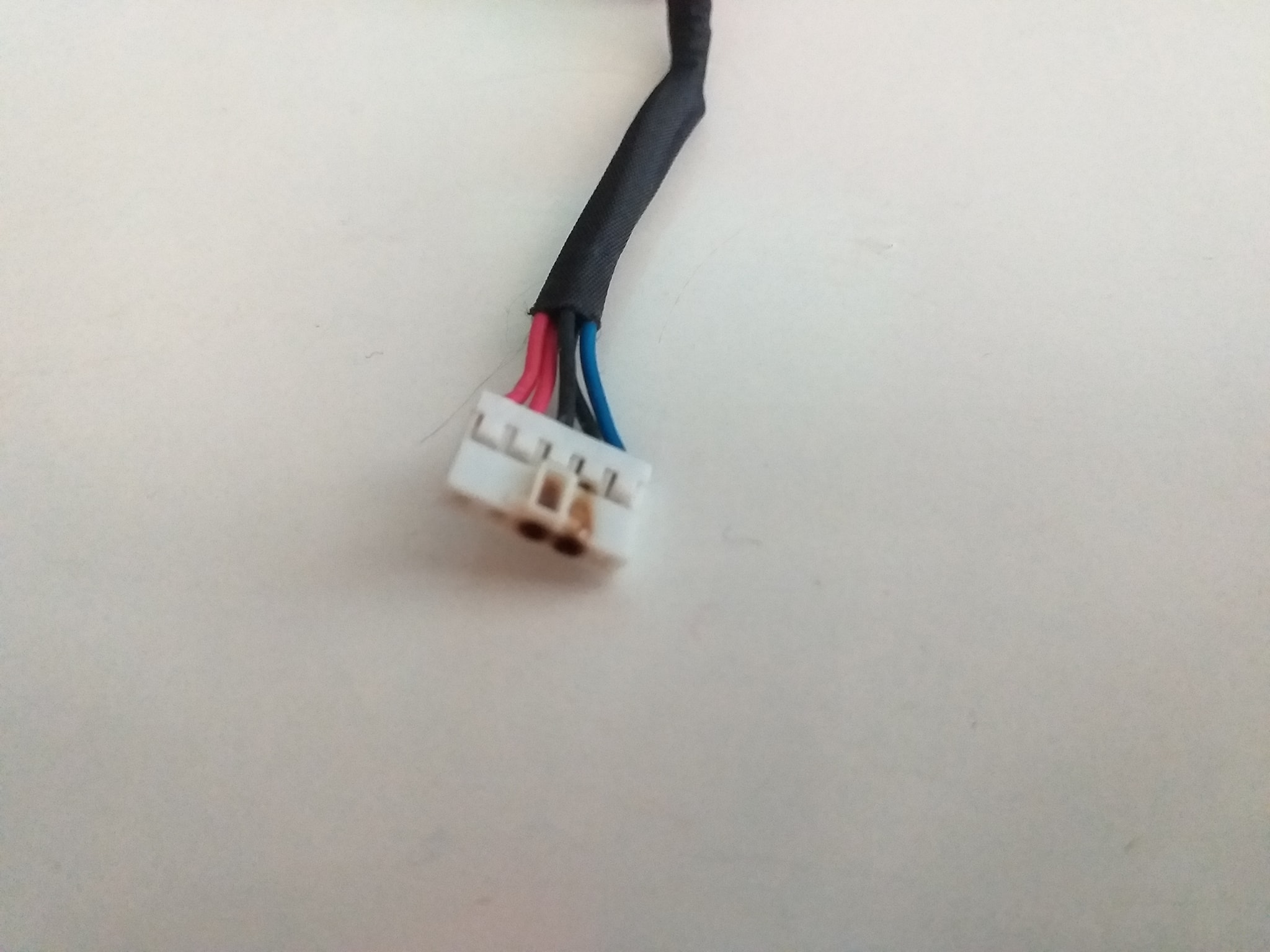

Dobrý den
Tímto se na Vás obracím s prosbou o radu ohledně vstupního konektoru napájení (foto) nefunkčního notebooku
nefunkcni notebook  lenovo G505s.
lenovo G505s. Podle mého laického názoru příčinou závady je je tento napájecí kabel s evidentními známkami nějakého zkratu. Chci se tedy zeptat, musí tedy nutně znamenat, že příčinou této závady je odepsaná základní deska.nebo stačí vyměnit tento napájecí kabel? Popřípadě jak bezpečně poznam ,že základní deska je nefunkční.
Děkuji za radu

Nemusí se jednat hned o zkrat, stačí přechodový odpor na kontaktu, způsobený např nekvalitně nakrimpovaným konektorem, "vytaženou" dutinkou v zásuvce, ale může jít i o nekvalitně pájený spoj konektoru na desce.
Kabel vyhoď a zkontroluj - třeba i pod lupou - stav pájení protějšího konektoru na desce.
