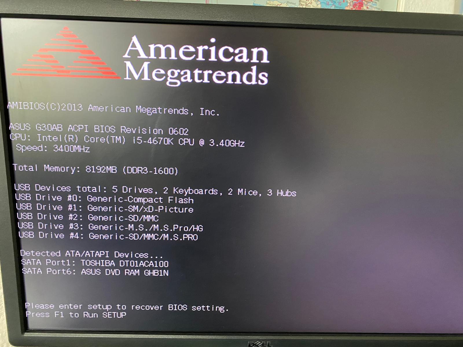

Zdravim, chtěl bych poprosit o pomoc. Když sem vložím fotky z BIOSU, poradíte zda je nastaveno správně? Případně co opravit?
Děkuji
Dodatečně přidáno po 4 minutách 17 vteřinách:
Při zapnití pc (z 90%) naskakuje tato chyba viz obrázek. TAké se mi zdá že se pc přehřívá a větrák strašně hučí, je na něm vodni chlazení a to taha vzduch z venka dovnitř, nemělo by to být obraceně,

Ak iba vojdeš do biosu cez F1 , potom F10 a vyberieš si uložiť stále to vyskočí?Ak áno, vymeň CMOS batériu na doske

ano, přesně tak, baterii planuji zítra vyměnit, myslel jsem si to protože když dam F1 tak v BIOSU je resetovany datum a čas, takže bude ais baterie v háji, ale i tak bych potřboval poradit s nastavení ventilatorů a ostatní v BIOSU

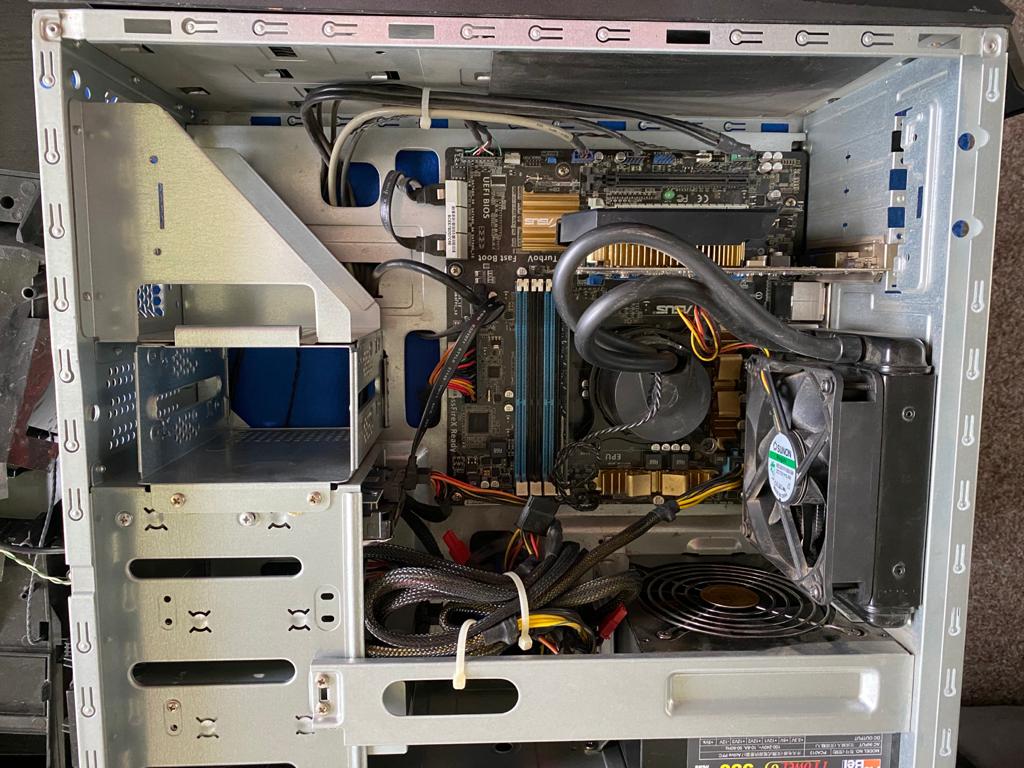

poradíte prosím jak má být nastavený zadní větrák? správně by měl být otočený a foukat ven, ale když je mezi větrákem a casemještě chladič na vodu? Viz foto

Příspěvekod petr22 » 22 kvě 2020 10:39
Mas to spravne.
Nicmene kdyz uz tam mas to naprosto zbytecne vodni chlazeni, drahe, hlucne, poruchove
a chladici jako vzduch za 700 Kc, musis nejak vyresit vetrani skrine.
Kde mas predni ventilatory ?
Co chladi chipset a regulatory na desce, kdyz blok vodniho chlazeni nema ventilatory ?
Chce to 2 ventilatory na predni stenu a jeden dat tak aby foukal na vrm.
A nebo vyhodit ten predrazeny vodni nesmysl, dat tam treba Feru a bude
vyresene vse najednou.

Mě právě přijde že ten zadní větrák je nastaven aby táhl vzduch dovnitř, ale správně by měl foukat ven, je to kvuli tomu chlazení?
Já tam to chlazení nedával, bylo to koupený před ca 7roky jako sestava.
jaké jiné chlazení doporučujete? je to v podstatě tato sestava:
https://www.asus.com/cz/ROG-Republic-Of ... TAN_G30AB/
procesor: Intel Core i5-4670K, DDR3 8GB, Nvidea GeForce GTX750 GB
díky

Petr22: Opravdu? Ten vetrak na vodnim chladici nasava vzduch ze zadu skrz zebrovani a pak ten ohraty vzduch fouka do bedny, ne?
Podle me je blbe.
Edit: Zjisti treba postupnym zastavovanim vetraku za behu, ktery dela nejvetsi kraval. Jestli ten na vodnim chlazeni, na grafice nebo ve zdroji.
Příspěvky: 55053
Re: Kontrola Biosu
Příspěvekod petr22 » 22 kvě 2020 13:09
Samozrejmne ze musi foukat ven a na prvni pohled na obrazek to i tam vypada.
Leda ze by ten co to skladal byl takovy debil ze namontoval ventilator obracene i na radiator.
Tam je toho spatne vic nez naprosto zbytecne vodni chlazeni na procesoru ktery ho nepotrebuje.
Vzhledem k absenci prednich vemtialtoru - aspon je nikde nevidim - je skoro uplne jedno, jestli ten
ventilator na radiatoru tahne vzduch doivnitr nebo ven.
