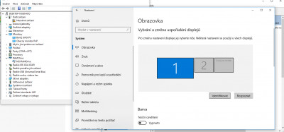

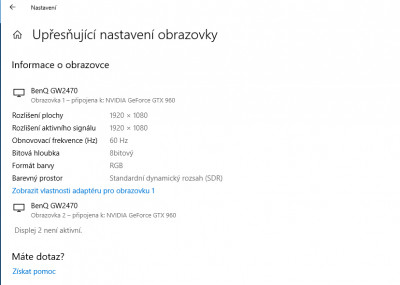

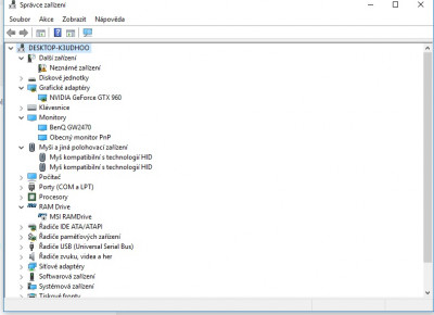

tři roky mi v pohodě fungovali dva monitory s PC. Včera jsem se stěhoval a tak je chci dnes znovu zapojit. Bohužel mi funguje jenom jeden. v Invidia to ukazuje oba monitory a v nastavení obrazovky win 10 také oba monitory. Bohužel funguje jenom jeden a druhý je pořád černý. Veškeré ovladače mám aktualní. Co s tím? Děkuji
Dodatečně přidáno po 3 minutách 21 vteřinách:
Nyní je i vidět.. že při printscreenu se mi druhý monitor objeví. ALe reálně je celou dobu čern

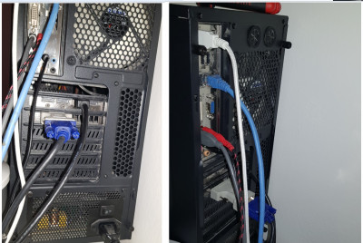

Oba monitory maji digitalni vstupy.
Muzes nam vysvetlit, proc proboha tam mas tu redukci na prehistoricke analogove VGA ?
Monitor co ma HDMI vstupy pripojeny pres VGA, to je opravdu AAAAAA jak jsi pojmenoval obrazek :-)
Pripoj to digitalne a bude to fungovat a nebude ani zhorsena kvalita obrazu.
Na grafice mas TRI volne digitalni vystupy ktere muzes pouzit.

jaký kabel teda mám koupit, aby to fungovalo? HDMI mám na grafické kartě vstup pouze jeden. Tento postup mi byl kdysi řečen tady :D

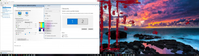

Tak to vůbec nepomohlo. Koupil jsem Displayport-HDMI a když to tam dám, tak to ukazuje viz. screenshot. A když udělám screenshot a vložím ho do photoshopu, tak ukazuje pouze jednu obrazovku. Né tu druhou, jako při VGA
