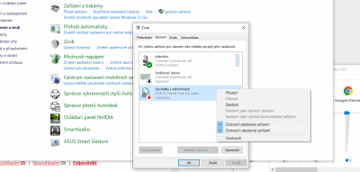

Má to pouze jeden kontakt, tzn., že na kabelu je takový tlačítko, jímž se zapíná a vypíná mikrofon.
No a počítač se snad chová, jako by ten mikrofon ani neexistoval. Hledal jsem na různých příspěvcích a videech a nic mi nepomohlo. Když spustím záznam zvuku, hlas je nahráván mikrofonem v notebooku. Hledal jsem v ovládacích panelech v systému ohledně zvuku, zda není třeba označit, který mikrofon má nahrávat, jenže nic.
Budu rád za všecky rady.
A taky koukněte na přílohu.
Jinak sluchátka fungují bez problému.
Když kliknu na připojit, nic se nestane. Ani nejde zmáčknout na konfigurovat. A ve vlastnostech jsem taky nic nenašel.

Takže sluchátka připojuješ do notebooku, ne do počítače? A u konektoru, do kterého sluchátka připojuješ, je opravdu ikona pro headset?
