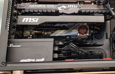

960224
Příspěvky: 68
Registrován: srpen 17
Re: Vysoká teplota SSD m.2
Příspěvekod 960224 » 28 črc 2020 20:13
Obrázek
renek11
Příspěvky: 916
Registrován: leden 18
Příspěvekod renek11 » 28 črc 2020 20:34
Přesně tuhle desku mám a koukám, že jsi původní chladič nahradil tím dokoupeným, což si myslím, že je zbytečný, jak jsi se sám přesvědčil. Vypadá to, že máš Fractal a tak máš asi jeden ventilátor vepředu a druhý vzadu. Být tebou, pořídím alespoň po jedom ventilátoru dopředu a nahoru který bude vyfukovat ven. Ideálně by bylo tři a tři. Odstranil bych i ty zbytečné a prázdné šuplíky na HDD. V každém případě to přispěje k dobrým teplotám a účinnému airflow i když to třeba moc teplotu disku nestáhne. I když jak jsem psal, tak teplota 60°C není nic brutálního u tohoto disku. Kdyby to bylo tak 70-80°C tak už je to horší.
Pak je tu ještě jedna varianta a to, že si k té desce dostal i držák na ventilátorek 40x40 a tak ho můžeš použít, koupit ventilátorek a ofukovat přímo ten disk.
