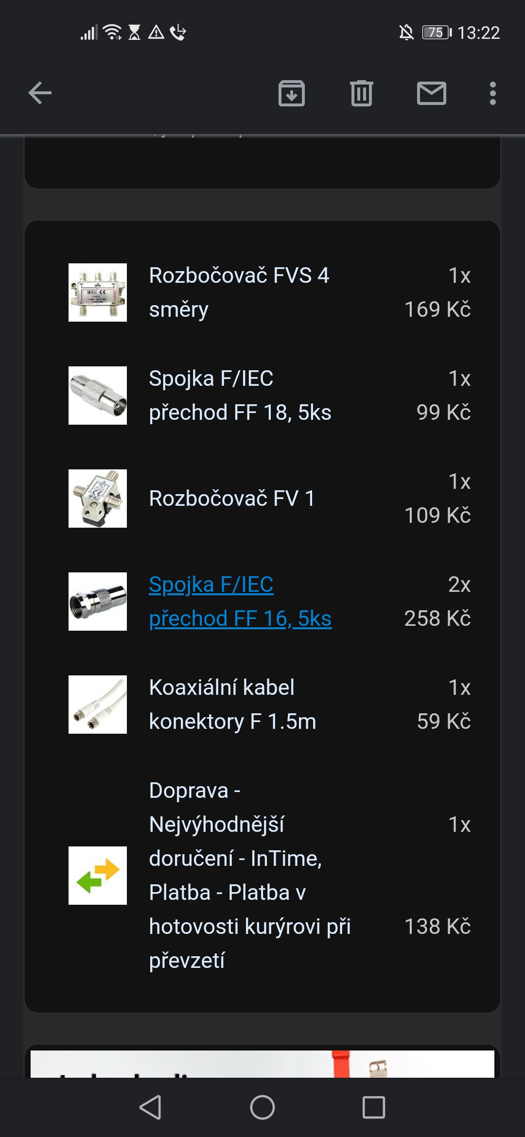

Objednal jsem všechno :D ale potrebuji abych nějak zapojil do antenni zásuvky female a na to ten rozbočovač a z rozbočovače bych chtěl normal koax kabely.
Co si mam koupit oit ještě

Vše mam zapojene pomoci spojek
Objednal jsem toto
Ale awi budu muset objednat ještě s f konektory sroubovacimi ze. Nevychází mi to :D potrebuju to zapojt do antény
Dodatečně přidáno po 27 minutách 25 vteřinách:
Bude nějaká ztráta signalu když to propojim takto? 1.kabel, 2.spojka a rozbočovač 3.kabely přímo do tv, ale jeden kabel povede na další rozbocovac a z toho spojky a na spojky kabely přímo k tv. Je to dobry nápad?
