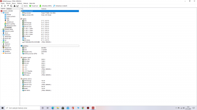

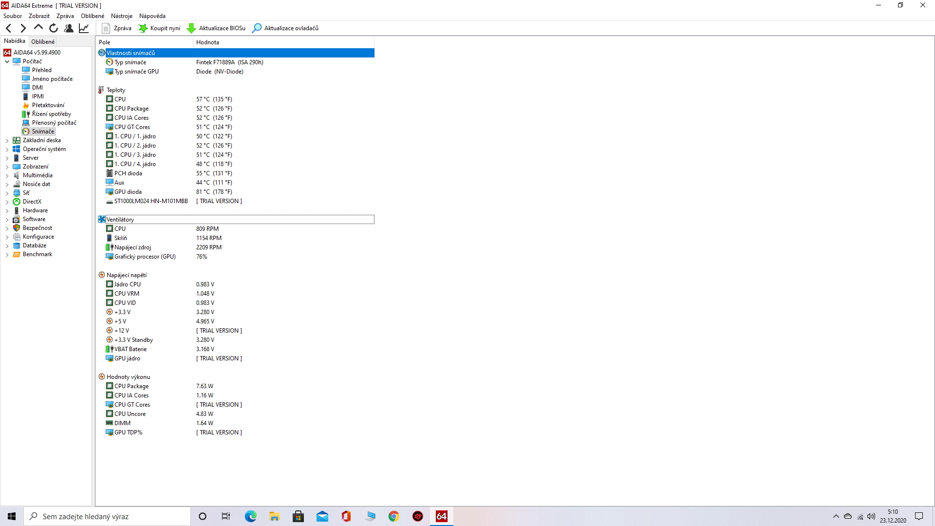

stáhni si hwinfo64, rozdělej ho šipkami na co nejvíc oken, nech běžet na pozadí a pusť ty hry ... pak screen .. tady na tom není vidět nic
