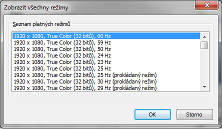

Out of range nezávisí jen na rozlišení, ale i na snímkovém kmitočtu. To je ta frekvence v Hz:
Obejít to lze jednině tak, že se pro ten připojený monitor nastaví frekvence jakou podporuje.

Děkuji moc za odpověď. A jak to provedu?
Současný monitor mi jede na 60 Hz, ale ten starý nemám tušení...můžu to nějak zjistit?
