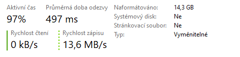

mám "flešku" (3.0.) cca 4 roky. Stále na ní mám boot WIN 10. Volného místa tam je kolem 3 GB. Někdy flešku používám pro přenos jednoho filmu, ale přenos je strašně pomalý. 2 Gb se přenášejí i 5 minut. Flešku zapojuji do USB 3.0. Jiné přenosy jsou bez problému. Má otázka je, jestli je vadná fleška, nebo to je tím, že tam zbývá tak málo místa, a proto zápis je tak pomalý? Za odpovědi děkuji.

Protoze nepises, co je to zac, neda se odpovedet, zda to nema byt vic. Kazdopadne malo volneho mista rychlost snizi.
13,6 MB/s je ale docela krasna hodnota, kterou spousta flesek ani neda. Vice by vypovedel test v nejakem diskovem benchmarku (CrystalDiskMark, HDTune, ADSSD).

Fleshka SanDisk, typ nevím, ale přenos a zápis mělo napsáno kolem 100 MB /s

Určitě tam nebylo 100MB, ale Mb a taky, když to je tak napsané na obalu, myslí se tím ve většině případů jenom čtení...

13.6 MB/s = 108.8 Mb/s
Zápis na flashku je prostě pomalý, s tím nic nenaděláš. Mohl bys jí otestovat v jiném portu, pak v jiném počítači, a také jí zcela smazat a přepsat nulami, jestli se potom bude zapisovat rychleji. Ale i tak bude zápis mnohokrát pomalejší než čtení, protože tak tohle paměťové médium funguje.

Ze je flashka USB 3.0 jeste neznamena, ze musi byt rychla.
Kvalitni USB 3.0 fleshka samozrejmne tech 80-100 MB/s zapisovat umi.
Zapis muzes zrychlit tim, ze ve spravci zarizeni v jejich vlastnostech aktivujes
"better performance", ale pak je nutne vzdy dat bezpecne odebrat, jinak muzes
prijit o data.

Pokud nenapíšeš typ flashky tak ti to nikdo určitě neřekne, ale sandisk dělal i do usb 3.0 se čtením hezkých 100MB/s, ale se zápisem 5MB/s(hádej co napsali na obal), pár se mi jich tu sešlo když jejich majitelé zjistili že jsou prakticky k ničemu pokud potřebují něco někde rozumnou rychlostí uložit.
