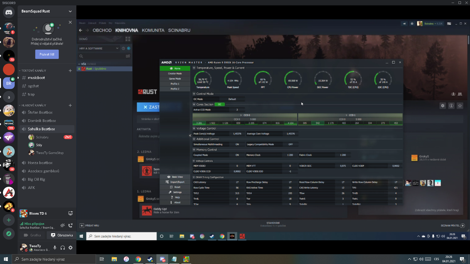

Zdravím, Mam problém při hraní na mé nové sestavě. Děje se mi to u jakékoliv hry. Např u hry Rust. Teploty při hraní viz screenshot z Ryzen Masteru si myslím že jsou v pohodě. Pc kompletně crashne vždy po cirka 5-10 minutách hraní. Nvidia ovladače jsem aktualizoval. Sestava je čerstvě složená a tak na HDD mam pouze pár věcí (Steam, Discord, Chrome, Hry)

Co znamená "crashne"? Jinak můj tip je, že to nedá zdroj. Teoreticky by měl stačit, prakticky bych pro tento setup koupil aspoň 850W.

ta karta má target na 370 wattech, strop na 390, ve špičkách klidně 490 + zbytek sestavy ... skoro žádná rezerva ... seasonic by padal běžně, neznám přesný typ ani karty, ani zdroje ... jako první bych zkusil v afterburneru nastavit power limit na 99%

Omlouvám se. Píši zde za kamaráda a ten mi momentálně řekl že jsem se spletl a že tam má Corsair RM850i 850W. Každopádně Crashne tak že se počítač bez jakéhokoliv erroru bsodu čehokoliv vypne a musim ho ručne zapnout aby se znova nabootoval.

Corsair RM850i 850W, GeForce RTX™ 3090 GAMING OC 24G. Čeho docílim tim že nastavim power limit na 99%?

docílíš toho, že to nepojede na povolených 120% ... jen zkus, nic to není ... nehřeje se ta grafika? A co ty RAMky, proč ta "pomalost"?

Protože PC je kamaráda a já ho pouze sprovozňuju. S tim že jsem mu včera nastavoval DOCP ale nechytlo se na první dobrou a já už neměl moc času. Tak jsem mu hodil restart CMOSu a tim jsem skončil.

j chápu ... zdroj je super, i dle recenzí nemá chybu, bios desky a ovladače nvidie aktuální?

Úplné vypnutí nahrává zdroji, 850W by ale mělo být dostatečných. Stejně bych ale tipoval ten zdroj. Zkusit sehnat 1000W na zkoušku, jestli to přestane.

kde jen tak sebere takový zdroj na zkoušku ... proto píši, ubrat na poweru, mnohem jednodušší, než nějaké podvoltování a pokud to nebude dělat, bude to zdrojem ... i když při prvních testech se starými ovladači to většinou padalo do oken, ne kompletně

Takový zdroj jen tak nikde neseženu na zkoušku. Zkusím mu říct ať stáhne ten afterburner a nastavít power limit. Každopádně sám nechápu tedy co by se mělo stát. Pokud pc spadne nebo se něco pokazí tak se afterburner restartuje do stock hodnot ne?

Teď mi kamarád poslal fotku a verze biosu je 2606 13.8 2020
Dodatečně přidáno po 11 minutách 44 vteřinách:
Vzhledem k tomu že má Ryzen 9 5950X a nová verze biosu je Verze 3001 která vyšla 2020/12/08 a má podporu new CPU support
Bych řekl že by to mohlo být i tim.

teoreticky ano ... důležité je taky mít poslední ovladače nvidie ... pokud to spadne i po snížení power limitu, nemusí to být zdrojem
