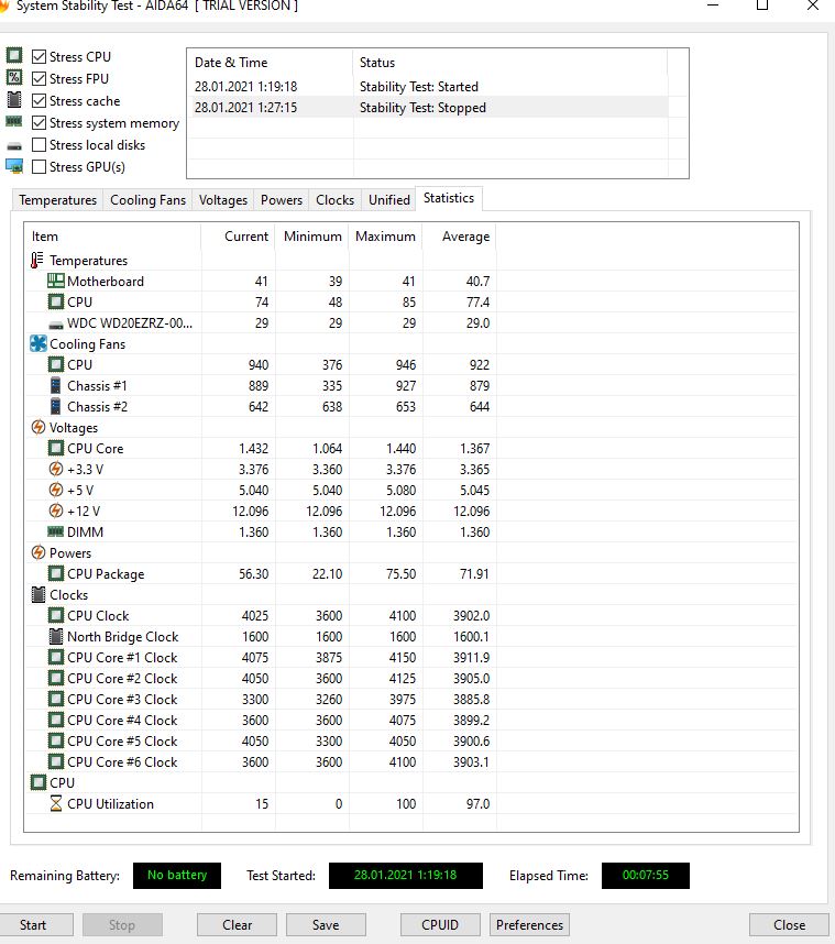

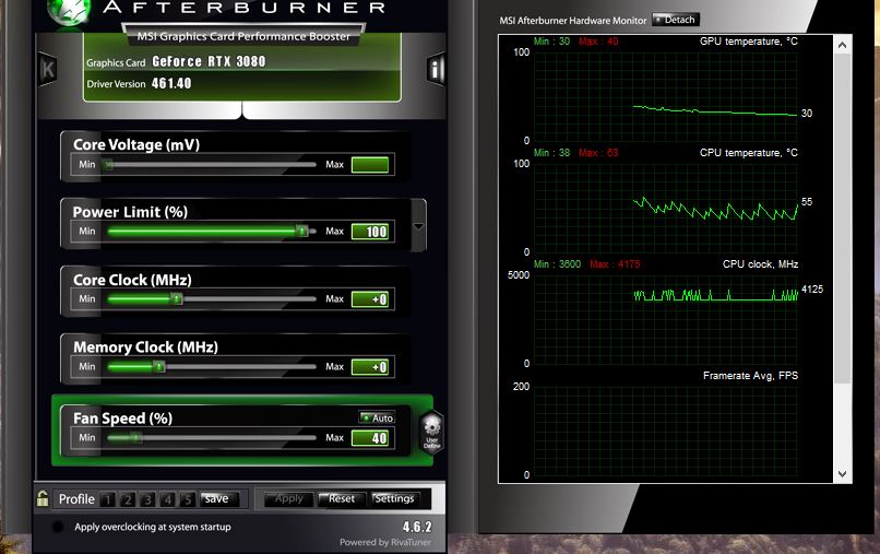

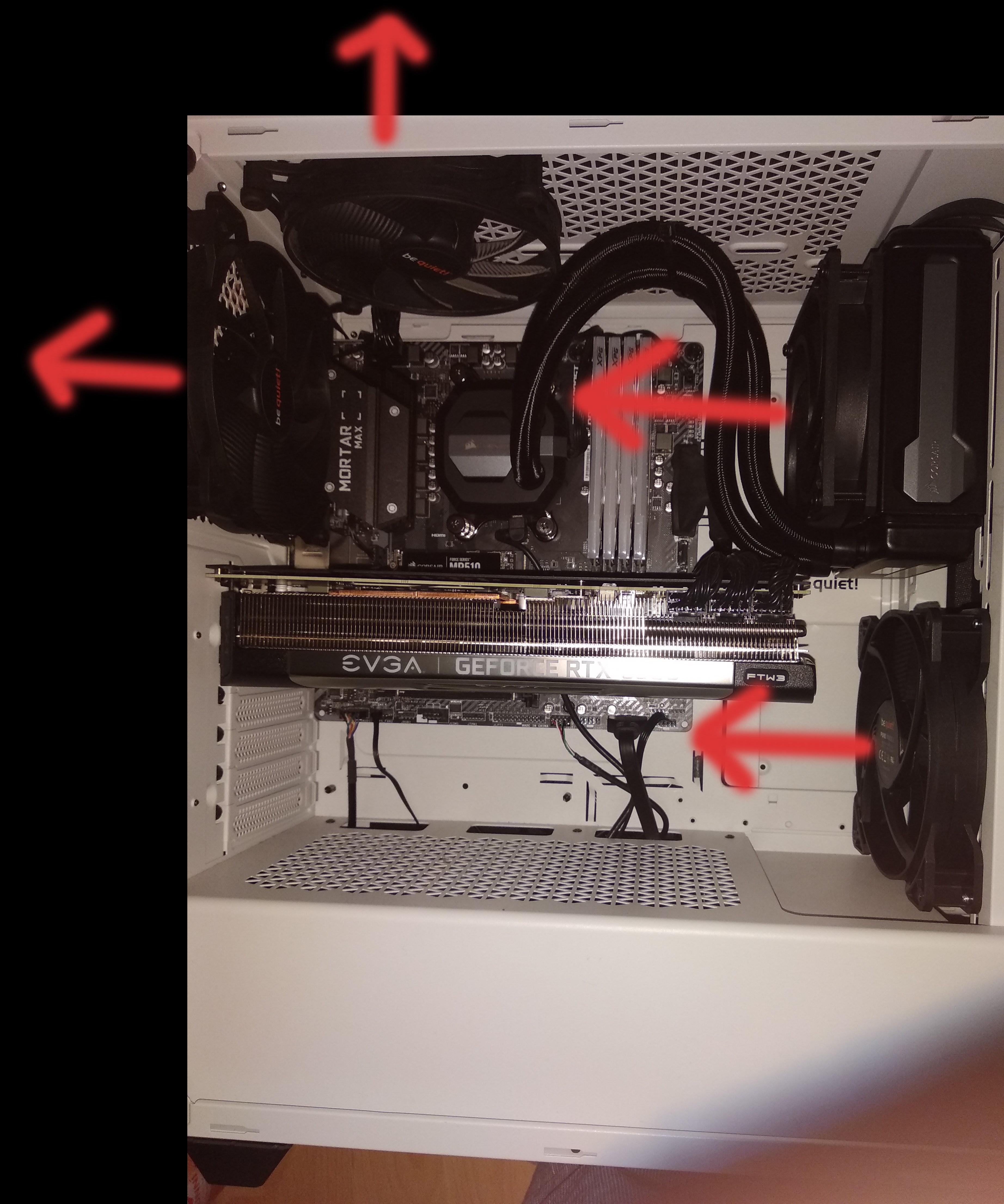

Dobrý den, nedávno jsem sem psal ohledně mého problému s teplotou ryzen 3600, kdy s chladičem scythe ninja 5 dosahoval při hraní až 91C. Co jsem kontroloval / nepomohlo:
1. Několikrát znovu-uchycení chladiče
2. Folii na spodku chladiče jsem sundat nezapomněl
3. Není taktováno
4. Ventilátory jsou orientovány správně
Pořídíl jsem tedy corsair hydro series h80i v2 (push/pull jen na foto neni vidět) se kterym jsem byl spokojen na minulém buildu s i9 9900k. Ale teploty jsou podle mě pořád vysoké. Idle skáče mezi 40-48 , max až 63. Při hraní modern warfare skače mezi 70-78. Průměr aida 77C. Teploty jak při hraní tak aida jsem měl se stejným chladičem a i9 9900k cca o 14stupnu nizsi a to dokonce v mini itx buildu. Neví někdo čím to může být ? Je možné že je muj ryzen 3600 nejak vadný ? Nebo je normalni že 3600 topí víc jak i9 ? Zvažoval jsem skrin s lepsi airflow, ale na druhou stranu kdyz sundam bočnici tak se teploty v podstatě nezmění. Teplota v bios je ok - 35C

I9 9900 topi vic, PODSTATNE vic (v plne zatezi).
Teplota v idle je zpusobena nastavenim power managementu v BIOSu, kdy frekvence neklesa
na 2200 MHz. Ja mam s Noctuo D15 ted v zime teploty v idle pod 30 stupnu.
Co je zvlastni je teplota v zatezi - ja mam s ventilatory na te Noctue D15 na minimalni otacky
teplotu 71 stupnu maximalne ve 100% zatezi vsech jader.
Tobe to ukazuje maximum 75 stupnu - byla to plna zatez vsech jader ?

Teplota v idle 50 stupnu je normalni pokud neklesa idle frekvence na 2200 MHz.
Teplota v zatezi 75 stupnu je taktez normalni.

A další věc je ta, že máš ten radiátor úplně nesmyslně. Doufám, že máš aspoň ventilátor před ním a ne jen za ním? Všechen teplej vzduch foukáš na ostatní komponenty v bedně a to může být klidně 50-60°C při dlouhodobý zátěži a ještě tomu bráníš hadicemi. Měl být na zadní straně nebo nahoře.

Karrex píše:A další věc je ta, že máš ten radiátor úplně nesmyslně. Doufám, že máš aspoň ventilátor před ním a ne jen za ním? Všechen teplej vzduch foukáš na ostatní komponenty v bedně a to může být klidně 50-60°C při dlouhodobý zátěži a ještě tomu bráníš hadicemi.
ano je v push pull takže před radiatorem i za ním. Hadice jsou až pod urovni ventilatoru, z fota neni moc poznat.

nefouká ten radiátorovej ven? Není ho dobře vidět ...

gogo1963 píše:nefouká ten radiátorovej ven? Není ho dobře vidět ...
je to push/pull intake - fouka dovnitř

Příspěvekod gogo1963 » 28 led 2021 13:39
podle mě ok, dobrá věž by ho uchladila lépe

Lépe a ještě by na ostatní komponenty nefoukal fén :-D .

Bez úpravy voltáže a taktu naprosto normální jev u těchto CPU. Mám R5 3600 a Krakena x73 a bez úpravy mám teplotu v zátěži 85C. Bez zátěže to kolísá od 40 do 65. Stačí pustit chrome a teplota vyskočí na 72. Stejně tak na Ryzenu 3700x s Noctuou HN-D15. Teplota v maxu 91C. Pokud toto chceš poladit, uprav si voltáž a takt dej napevno. Osobně mám 1.15V a 4.1GHz na všech jádrech. Teplota v maxu nejde přes 74C. Teplota bez zátěže je do 50C a když zapnu chrome tak je skokově na 55.
