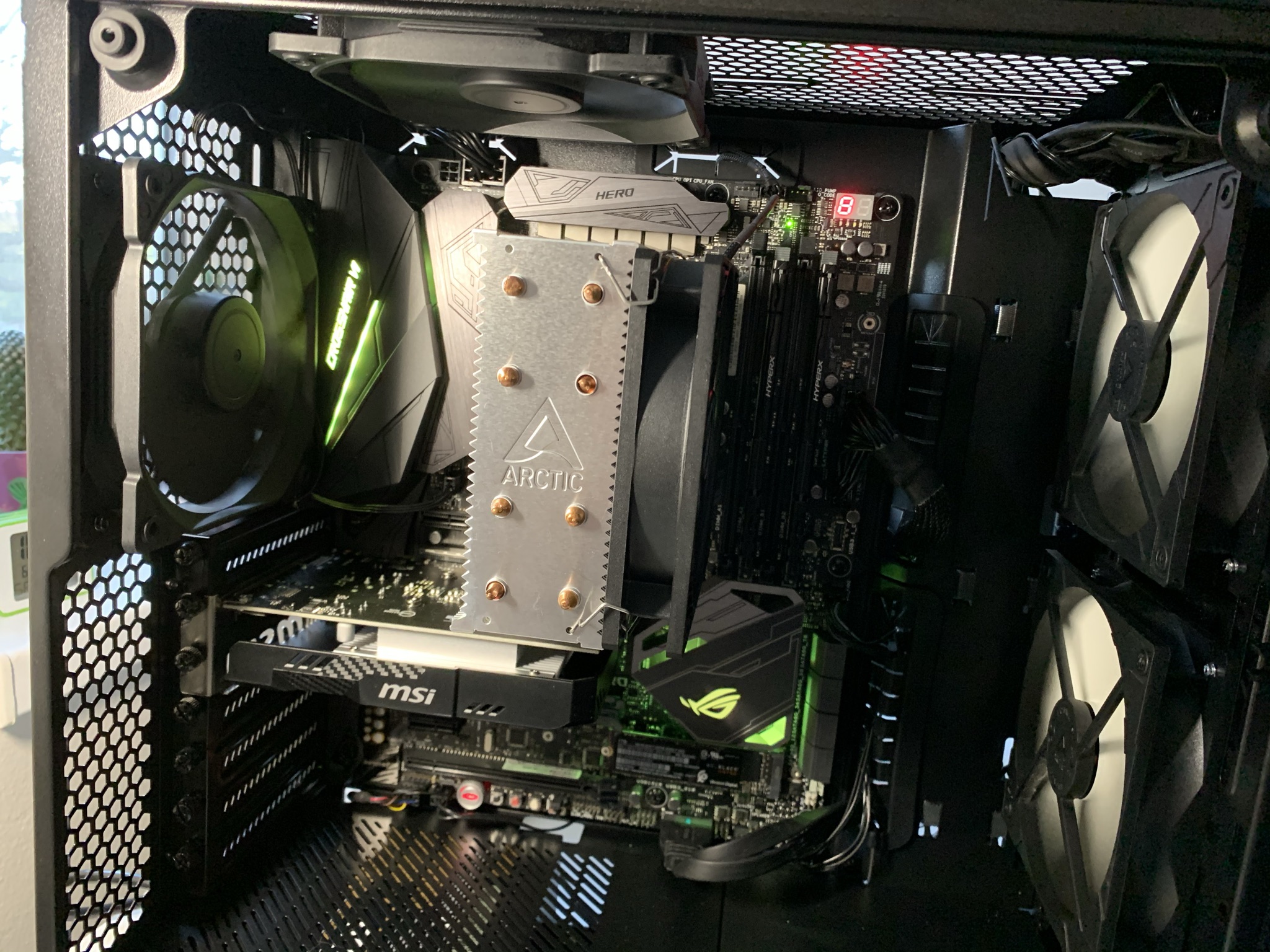

Ahoj,
skládal jsem PC, sestava na C6H, Ryzen 3600 + ramky 16Gb Hyper fury 3200. Po sestaveni pc, se vse zapne (vetraky, GPU atd) Ale nenaskoci obraz ani BIOSU. Na desce je chybovy kod 8. Nasel jsem si, ze by to mohlo byt neco s CPU.. Procesor jsme do socketu nasadil jako vzdy.. chladic je arctic freezer 34.
Moc uz nevim co s tim. Prosim o radu. Diky

Vytahl jsem vsechny komponenty, zmackl tlacitko cmos, reinstaloval bios, vytahl cpu a dal zpatky.. a furt kod 8 ...
Dodatečně přidáno po 34 minutách 4 vteřinách:
Dioda na desce CPU ready sviti zelene..
Dodatečně přidáno po 2 hodinách 7 minutách 50 vteřinách:
Kdyz aktualizuji BIOS, tak pak PC nejde spustit pres PWR button na skrini ani pres START tlacitko na desce.. Az jak zmacknu CMOS, tak pak PC spustit jde ale je tam stale ten KOD 8 a BIOS se nenacte.

Nechce to zapojit ten 4pin pridavneho napajeni cpu ?

Jestli ten 4-pin vůbec má, ten nemá zrovna každý zdroj, navíc s Ryzen 3600 je mu to úplně na nic.

Ja ho vidim
Bylo tu uz nekolik pripadu, kdy to jen s tim 8 pinem z nejakeho duvodu nefungovalo
a jen se 4 pinem ano.

Instaluješ nejnovější BIOS ? jestli jo tak zkus jinou verzi + nevím jestli jen klame fotka ale příjde mi že ty kolíky jsou špatně zacvaklé a nevadí že nemá přídavenj 4pin protože já ho taky nemám a běží to.

hraju si s tim 6h, zkusil jsem vse.. Problem je ten, ze se nedostanu do biosu. Proste se nespusti monitor a ani bios proste nic. Nejde to tozi pres ten KOD 8.
Napajeni jsem taky zkousel.. vsechno mozne. Sundal jsem veskery HW a nechal jen CPU v patici. KOD chyby je stale 8. Vyzkousel jsem verze BIOSU asi 4-5, Nic.. Prehazoval jsem Ramky nic.. Pokud ma jeste nedko napadt co zkusit budu rad, ale vypada to ze deska nebo procak je kaput.

voajk3: klame fotka

Je to deska ASUS CROSSHAIR VI HERO z roku 2017 ?
Pokud ano, je treba BIOS 7002 a vyssi.

jak pisu zkousel jsem 6h a vse co me napadlo.. uz snad jen zkusit jinou desku nebo cpu.. Biosy jsem instaloval 3 posledni, ale po aktualizaci nidky pc nesel zapnout. Musel jsem vzdy zmacknout cmos tlacitko az pak sel zapnout (divne?).. nepomohlo ani vypnuti a zapnuti zdroje

Já C6H mám taky a problém byl nahrát BIOS protože podle návodu to prostě nešlo
musel se soubor přejmenovat trochu jinak než udával manual. Jinak počítám že BIOS přehráváš skrze flashku a strkáš jí do spravné zdířky.

Kde se ta deska vzala ? Vzdyt je stara 3,5 roku, to se nekde prodava jako nove ?
Jestli se nedari aktualizace BIOSu na tu verzi 7002 a vyssi tak Ryzen 3600 nemuze fungovat.
