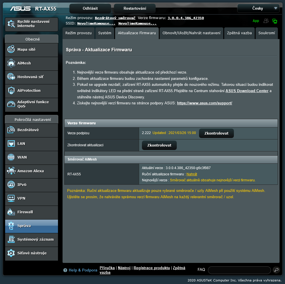

Minulý týden vyšel nový firmware, který jsem nainstaloval. Mohlo by to být tím. Bohužel u tohoto routeru nejde downgrade firmwaru.

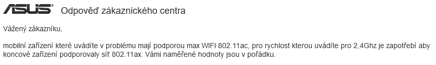

Reakce Asus podpory je odfláknutá odpověď:)

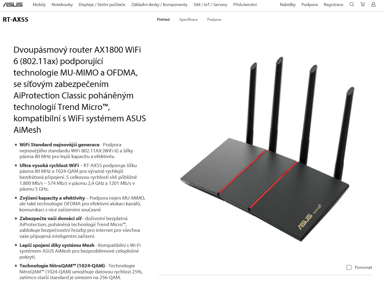

https://www.asus.com/cz/Networking-IoT- ... s/RT-AX55/
RT-AX55 podporuje šířku pásma 80 MHz a 1024-QAM pro výrazně rychlejší bezdrátová připojení. S celkovou rychlostí sítě přibližně 1.800 Mb/s – 574 Mb/s v pásmu 2,4 GHz a 1201 Mb/s v pásmu 5 GHz.
edit: Takže ne. Asus nemá pravdu. I kdyby se jednalo o N-kový mobil, tak by se rychlost měla blížit 300Mbps.

Re: Asus RT-AX55 pomalá wifi 2,4GHz
Jenže to lg ax neumí. Tudíž nemůže podporovat 1024QAM. Pouze 256. A přesně to ti napsali z asusu.

Rychlost (WiFi) udáváná výrobcem je pouze teoretická vypočtená, a proto v praxi nedosažitelná.
Existovaly routery, které uměly "protlačit" přes 2,4GHz wifi víc (TurboQAM), i tak je ale podmínka, že toto musí podporovat obě zařízení, nejen router, ale i síťová karta. Jinak se spolu "nedomluví".
Ona zmíněná rychlost 550+- mohla být v pásmu 5GHz, a to ještě na protokolu 802.11ac, ale ne 2,4GHz.

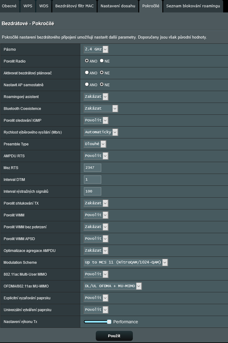

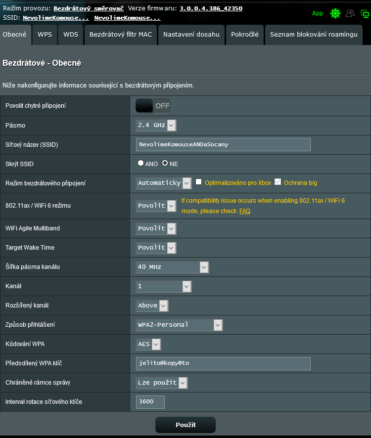

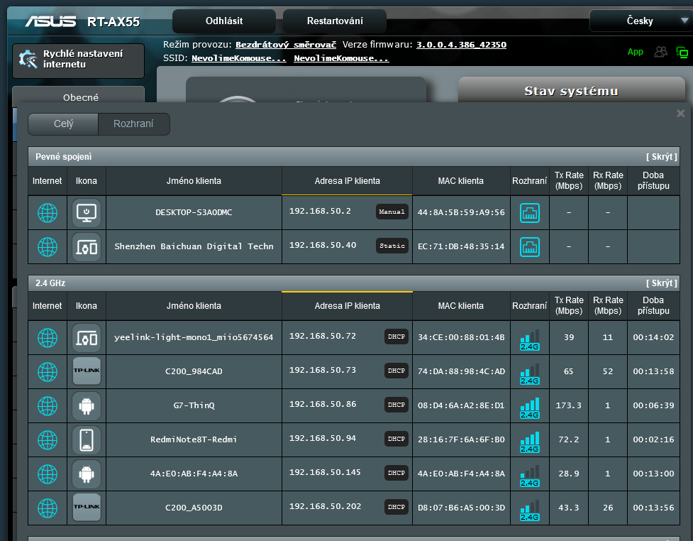

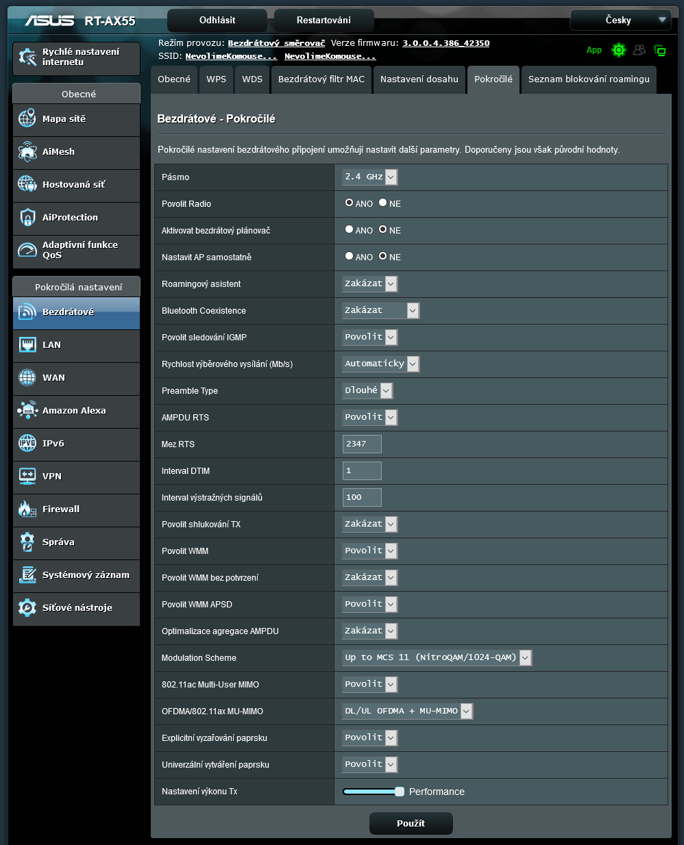

@petr22
Mně by stačilo, kdyby to jelo jen 50Mbps...jako můj net :)
Ale když už koupím novou mašinku, tak chci vědět jestli funguje tak jak má...nic víc

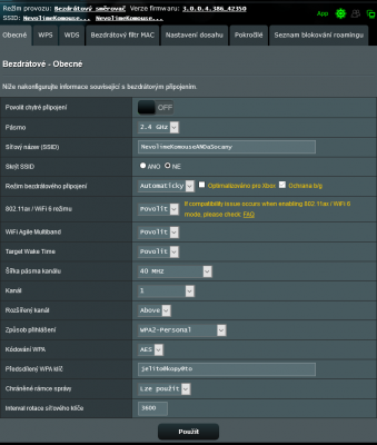

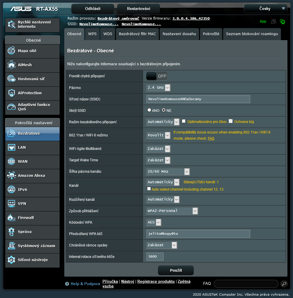

Kanál jsem dal na jedničku, zkoušel jsem další i AUTO režim. Šířka kanálu 20;40;20/40MHz (teď tam mám 40MHz).
Pořád to ukazuje 173Mbps metr od routeru. Současné nastavení přikládám do přílohy.
Kopírování souboru 1,07GB z PC na 2,4GHz 133s...to je 64Mbps (pořád metr od routeru)
Teď mi psali z eshopu, že AX55 předávají dopravci. Porovnám je mezi sebou. Bude to nejsnažší řešení :)

64Mbps > 50Mbps. Tedy podmínka je splněna.vineer píše:Kopírování souboru 1,07GB z PC na 2,4GHz 133s...to je 64Mbps (pořád metr od routeru)
