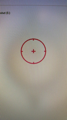

Mám nový monitor AOC C24G1 a prostě mi nejde OSD menu. Vždy když zmáčknu nějáké tlačítko na monitoru tak se mi objeví jen červený kolečko uprostřed obrazovky ( jak crosshair ). Už jsem zkoušel snad vše, ale OSD Menu stále nenaběhlo. Poradil by někdo ?

I kdyby, tak ať zkouším co zkouším, tak furt nic, vždycky když kliknu na nějaké tračítko tak mi vyjede ten crosshair uprostřed obrazovky. Na netu je toho spousta o tom, ale zkoušel jsem různé návody a nic. Nejde nějak udělat hard reset nastavení nebo tak něco ? Samozřejmě i ten návod jsem si našel ale nepomohlo mi to

Nestane se nic právě, nic to nedělá, nic se nezobrazí...jen promáčknu tlačítko
Šipka nedělá nic, když zmáčknu menu tlačítko zobrazí crosshair zmáčknu znova zmizí crosshair... to je vše co mužu dělat nic jiného se nezobrazuje

Já nemám problém dát to pryč to kolečko, zmáčknu to jednou je tam, zmačknu znova je pryč..ale můj problém je že mi nejde to OSD menu a nic jiného, prostě vždy vyjede jen ten crosshair.. tím pádem nemužu ani ten source vybírat a musím vypojovat kabel, a když jsem na HDMI v PS4 tak to taky nejede, vždycky mi vyjede zas ten crosshair červený, takže když chci jít pak na PC tak musím vypojit HDMI kabel a takhle furt dokola protože nemužu vybrat ani jaký vstup chci zrovna používat
