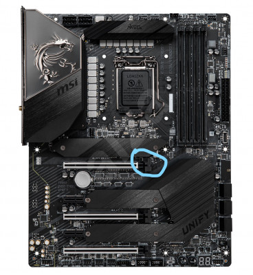

aho, chci se jen zeptat, nemá někdo zkušenost s výměnou západky na pcie x 16 slotu na podobných deskách? (MSI Z490 MEG Unify) ... západku jsem urval někdy hned ze začátku, nějak nechybí, ale při vibracích karty(nebo při osazení nějaké těžší) by se tato mohla možná uvolnit ... náhradní západku jsem nikde nenašel, pokud by to šlo, mohl bych ji prohodit z nepoužívaného slotu ... nerad bych ale polámal další ...

Posunout by se neměla, ještě je přišroubovaná, maximálně tak po nějaké cestě.
Podle videa to vypadá jednoduše. Pokud by z dalšího slotu nešla ven, tak roztáhnout lehounce ty boční plasty, či možná bude stačit jeden. Jsou tam vidět otvory pro zapuštění, jakmile se to tam vloží, takže dostat z toho ven a je vyhráno.

njn tady v těch nových slotech je to překryté, není to takhle vidět a když se ta první ulomila jen manipulací s kartou, bojím se do toho jít nějakým násilím
... když dorazí nová karta, podívám se na to, udělám makro, když tak, pak se ozvu ...
... ozývám se už teď ... beru zpět ... dívám se na západku, ta je v pořádku, takže se ulomila část slotu, ve které "čepy" západky držely ... ty nové sloty nejsou tak masivní, jako tyhle starší na obrázku, oplechovaná je jen část, která nebývá nijak namáhána a tahle se západkou není nijak chráněna ... celý slot měnit nenechá a co jsem četl, podobné reklamace byly uznány třeba u asrock, ale msi servis je v Polsku a čekat měsíc bez desky a pak se dozvědět, že to neuznali ... nechám to tak, bednu nikam nestěhuji, šrouby to snad udrží ...

Třeba by to šlo přilepit, když by to šlo uchytit na desku i ke zbývající části slotu.

Ja bych kartu chytil paskame nebo dratem tak, aby ji to tahlo smerem k desce.
Jedina oprava je prepajet cely konektor od slotu, ale prijde mi to zbytecne.

přinejhorším hodím kartu do druhého slotu, x8 bude stačit ...
