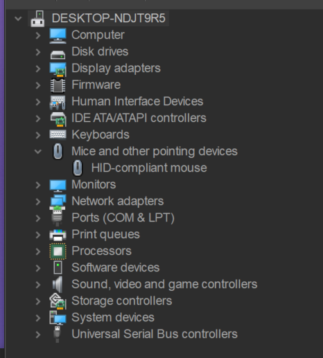

Jestli problém přetrvává i po reinstallu, zkontroloval bych, že do systému není připojena žádná další myš (nebo zařízení, které myš simuluje), které by mohlo mít zaseklé levé tlačítko. Zkontroluj prosím Správce zařízení, jestli tam nejsou nějaké další myši.

Update:
-v příloze screen z správce zařízení - mouse (za mě to vypadá OK)
- zjistil jsem, že neexistuje přímé spojení, kdy se chyba vyskytne (zkoušel jsem burn PC benchmark testy = OK, zkoušel jsem hodinku hrát = OK,..)
Úprava popisu problému: Při bližším zkoumání bych spíše definoval jako "zamzrnutí jednotlivých možností >> Jsem schopen pomocí klávesy start (na klávesnici) otevřít nabídku start, ale již nejsem schopen stejnou nabídku otřevřít pomocí kliknutí na ikonku (to samé platí i pro různé nabídky = jsem schopen ovládat pomocí klávesnice, ale nikoli pomocí myše (ať už se jedná o bezdrát či drátovou variantu myši).
!!!!! Zkusil jsem zapojit svoji bezdrátovou myš (MX Vertiacal Logi) do notebooku (do teď fungoval OK), v moment zapojení a nainstalovaní drivers se objevila stejná chyba. Zkusil jsem připojit myš přes unifying, blutetooth, kabel >> stejný výsledek .... Předpokládám, že tady nepomůže žádné domácké řešení, ale rovnou na reklamaci?
