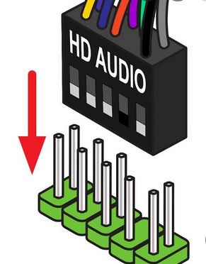

Dobrý den na desce ASUS PRIME B460M-A - Intel B460. Jsem připojil ze Zalmana audiohd konektor ale, když připojim jacka tak mi zhasne power tlačítko od bedny. Asi mám špatně připojený konektor ( nesprávný dip ). Můžete mi prosím poradit kam ho mám připojit ? Zvolil jsem ty dole úplně napravo ( nic moc popis ale lepší než vůbec nic sorry ) . Děkuji.

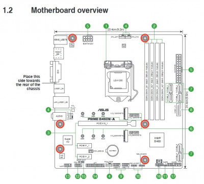

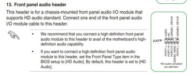

Uzivatelsky manual zakladni desky, strana 14:
Nezapojuj nic nahodne - to take muzes zapnout a znicit zakladni desku.

Audio konektor je vlevo dole (číslo 13 na obrázku)

V cem je tedy problem ?
Ten konektor od predniho panelu musi mit stejny tvar jako konektor na desce a vzhledem k chybejicimu
pinu ho nemuze byt mozne zapojit opacne.

On ho nezapojil opačně, ale jak sám celkem přesně popisuje, narval ho do LED/tlač. headeru (č.17) pro FP v kejsu. Chování LED tomu i odpovídá, když vyzkratuje Jackem +LED proti zemi. Prostě jablka=hrušky, všechno jedno.
