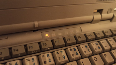

Dobrý den,
Právě jsem po uklízení v bytě našel starý noťas (1994 odhaduji) Toshiba t3600ct. Mám k němu dokovaci stanici, zdroj, diskety, cd a floppy mechaniku atd. Tak jsem ho po těch letech zkusil znova zapojit do nabíjení, a nechal jsem ho tak 10 minut aby se probral. Pak jsem zkusil stisknout tlačítko zapnutí a disk se roztočil, rozsvítila se kontrolka ON a ikonka s velkým A. Po ani ne 2 vteřinách notebook vypne, jakobych ho vytáhl ze zdi, a začne oranžově blikat kontrolka připojení zdroje (viz příloha)
. Když ho tedka připojím do nabíječky, kontrolka připojení do zásuvky svítí zelené, i ikonka baterie svítí, takže noťas nabíjí. Po 5-10 sekundách přestane nabíjet, kontrolka zhasne, a začne blikat oranžově. No tipuju to na zdroj, ale nechci kupovat něco, co by nakonec nebyl ten problém. Zdroj jsem změřil a dává +- 15V, takže normální, ale nemeril jsem ho při zátěži. Kdybyste někdo popř. věděl, byl bych moc rád za jakoukoli radu nebo odpověď.
Děkuji

Je to starý ntb, takže by u něj mohla být možnost vyjmout baterii a jet jen na zdroj bez baterie. Takže pokud ano, zkus. Jinak to samozřejmě může být jak zdroj, tak baterie.

Ako ITCrowd spomínal - vyskúšať, či ten NB pracuje LEN na adaptér. Ak áno - tak je v baterka KO! To, že po zapojení zasvieti zeleno - napájací blok sa pripojí na baterku sa snaží dobíjať, ale baterka (KO) už prestane reagovať (resp. jej elektronika). V tom prípade stačí zohnať novú baterku a malo by to fungovať. Ak však ani pri čistom napájané len zo siete (bez baterky) sa NB nerozbehne - tak buď je už poškodený napájací blok, alebo adaptér (nevieme, aký, aký výkon má vo W) nie je schopný napájať.
Vo väčšine - pokiaľ sa dlho nepoužíval NB a baterka je v "klinickej" smrti - necháva sa len vypnutý NB pripojený na sieť aspoň 1 hod. aby baterka dosiahla tú minimálnu kapacitu, aby fungovala. Inak sa adaptér snaží natlačiť všetko čo má do baterky (a často potom už nemá dostatočnú kapacitu, aby dobíjal a zároveň aj dodával NB energiu na prevádzku.
