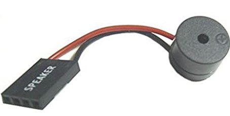

Ano, pokud je v PC na MB instalován spíkr (je součástí kejsu a né každý výrobce jej dodává (třeba Fractal)), ale není slyšet žádné pípnutí a PC se po chvíli restartuje, tak je s největší pravděpodobností po smrti MB. Takže se nejprve podívej, jestli tam nějaký spíkr na MB je. Pokud ne, zkus si jej sehnat, zapoj a pak se uvidí (uslyší).

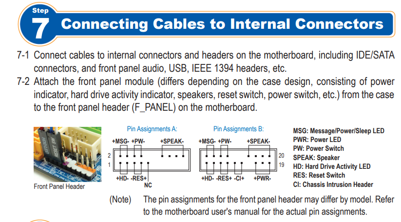

jak píše zeus, zapojen není a na case ani není možnost ho zapojit. Jde to zapojit nějak složitěji oklikou?

Pokud ho case má, tak ho zapoj. Pokud ne, vypůjč. Třeba ze své case.

No problém je v tom, že můj speaker kabel nesedí do této desky. Takže takto to asi nevyzkouším, já mám placku I. ..I ale na desce je pouze .... a ještě k tomu to chce dva jednotlivé kabely, to bych musel asi rozlomit? ten můj speaker kabel. Jde to připojit/vyzkoušet ještě jinak?

Mám dojem ,že chceš zapojiť audio kábel zo skrinky.Len pre info,také niečo máš zapojiť.

něco takového ano, akorát ten můj má místo 4zdířek pouze 3 (ta druhá z leva je plná), pokud hledám něco jiného, tak co mám hledat?
Re: Nenaskočí BIOS, po chvíli se restartuje.
Příspěvekod Uziv00 » 28 úno 2022 20:46
Všechny speakery už od dob AT mají 4 piny. A prostřední dva nejsou zapojeny.

Zajdi si do obchodu, do sběrného dvora, poptej se kámošů na starou case. Pokud budeš hledat důvody, proč to nejde, výsledku se nedobereš.

Zdravíčko, tak jsem to dal dohromady a pípá to nepřetržitě a krátce dokud se PC nerestartuje.
Dodatečně přidáno po 1 hodině 1 minutě 10 vteřinách:
Snad jsem to našel správně, ale tohle má signalizovat problém s RAM. Zkusil jsem tedy přendávat RAMku ze slotu do slotu a světe div se, na třetím slotu (od procesoru) to pípat přestalo, ale obraz stejně nenaběhl a PC se po chvíli restartoval. Předpokládám, že tohle asi definitivně odepisuje desku?
