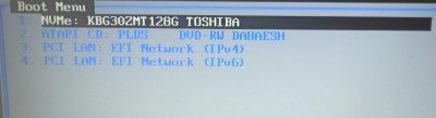

Dobrý den,
byl jsem na návštěvě u známého a ukazoval mu věci, které ho zajímaly, na YouTube. Najednou mu ve Windows vyskočila hláška, že nový BIOS je připraven ke stažení a instalaci. Tak jsem to potvrdil, upgrade proběhl (přes utilitu ve Windows) a ukázalo to, že chce restartovat. Odklikl jsem ok. Po restartu se animovala kolečko a že se dokončují aktualizace. Pak se notebook vypnul.
Najednou začal zničehonic pípat.
Když pípání skončilo, ještě chvíli jsem ho nechal v klidu, a až pak zapnul.
Objevila se následující obrazovka, přes kterou se nelze dostat (viz screenshot).
Máte nápady, co s tím? Co jsem udělal špatně?
Notebook je Lenovo v330.
Děkuji za rady.

Disk to detekuje správně, tak by BIOS měl být v pořádku.
Zkontroluj nastavení BIOSu, např. UEFI atd. Zkus nabootovat nějaký live linux.

Do nastavení se nemohu dostat. Resp. pouze je tam ta obrazovka a třeba Escape vůbec nefunguje. Po kliknutí na ten disk se asi dvě vteřiny zobrazí černá obrazovka a pak je tam to menu zpět.
Ale dík za tip s tím LIVE CD, zkusím to. Dostal jsem ještě jeden nápad, prý by mohlo stačit vyndat a zandat baterku. Akorát tu nadávám jak špaček, je k tomu třeba odmontovat asi 15 pidi šroubků...

Hned po zapnutí musíš začít mačkat F2 (nebo Fn + F2), aby ses dostal do nastavení BIOSu, když už naskočí to Boot menu, tak jsi to už prošvihl a musíš znovu restartovat.

Tak fígl s baterií nezabral, zasekl jsem se na posledním šroubku, který tam snad byl přivařen a nebylo možné ho odebrat.
Tak mne napadá, nestačilo by udělat bootovací flashku s nějakým starším BIOSem a zkusit pustit upgrade v BIOSu? Jestli se tedy do něj dostanu, jdu to zkusit.
Dodatečně přidáno po 16 minutách 55 vteřinách:
Sláva, už to funguje! Moc děkuji za všechny tipy. Nakonec jsem se přes F2 dostal do setupu BIOSu a zde nastavil Legacy support a Legacy first a najednou to jede. Hodně zvláštní. Ale podle zahraničních fór nejsem první, kdo tenhle problém řešil...

pepan321 píše:zde nastavil Legacy support a Legacy first a najednou to jede. Hodně zvláštní.
Ani ne, kdyz na tvem 'screenshotu' neni polozka Windows boot manager.
Ja jsem spis prekvapen tim, ze by cinsti soudruzi nainstalovali OS na NVMe disk v rezimu Legacy.
