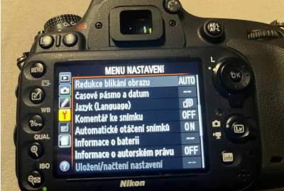

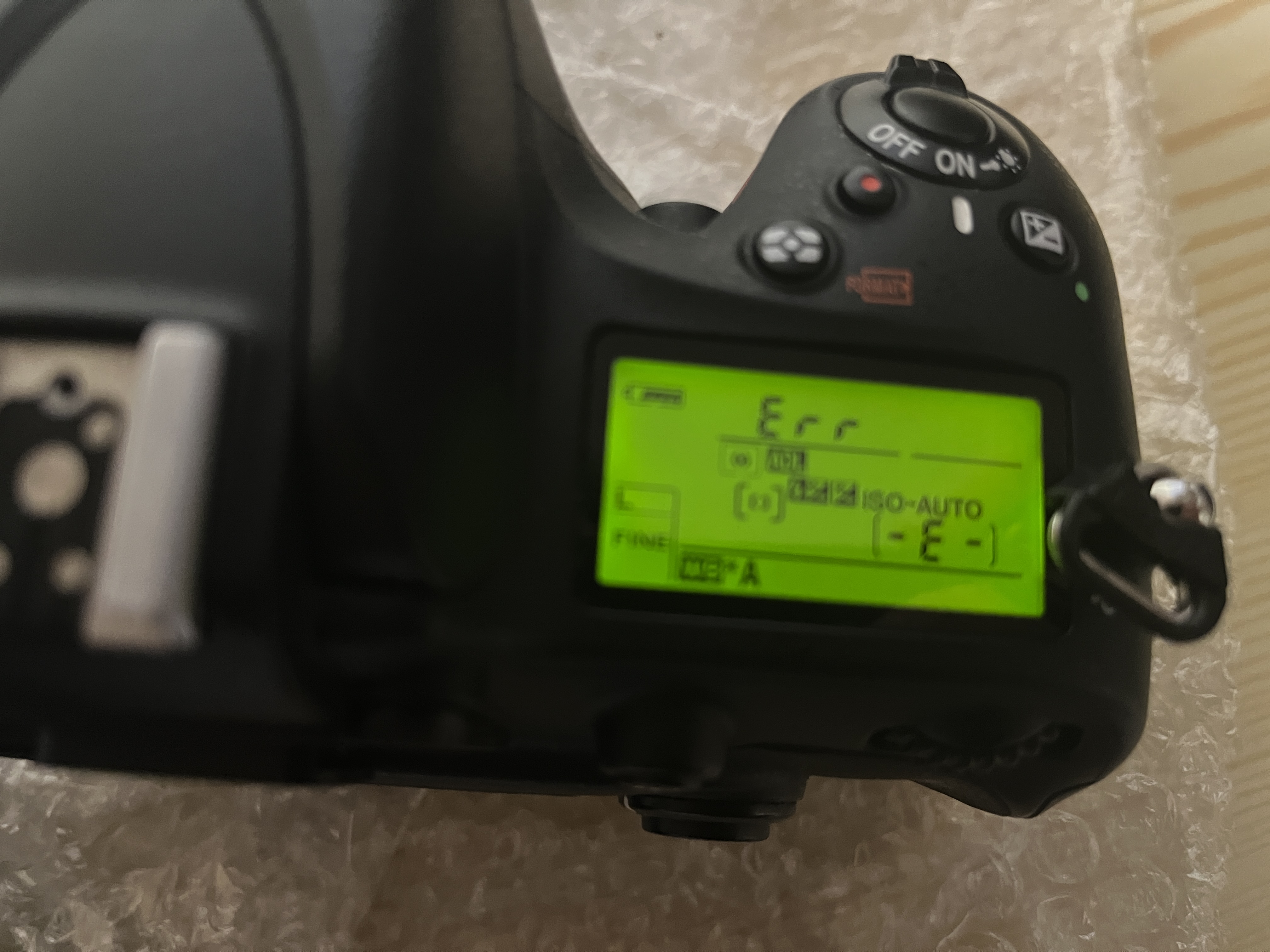

Ahoj, podařilo se mi za pár korun získat rozbitou zrcadlovku Nikon D610, tak by mě zajímalo jak by bylo možné ho opravit/ kolik by stála oprava..
Fotoaparát vyhazuje chybovou hlášku ERR.
Jde zapnou, jde projíždět menu, ale hodně položek je "proškrtlých -- ". Když zkusím zaostřit, tak se pole v hledáčku sice zbarví červeně ale nic se nezaostří (zkoušel jsem s více objektivy). Nejde ani změnit ostřící bod nebo cokoliv nastavit.. Když vložím SD kartu, tak jí to taky nenačte.
Podle předchozího majitele údajně jednou po výměně objektivu vyskočilo chybové hlášení, které už nezmizelo (fotopartát nespadl nebo tak něco..) a domnívá se, že by mohla být špatná závěrka (já bych očekával, že ta se bude projevovat jinak, ale nevyznám se v tom..). je pravda, že když zkusím spoušť domáčknout, tak foťák "cvakne", ale jen tak lehce (potichu) o dost míň než jsem zvyklý z jiných zrcadlovek..
Budu rád za každý tip.
Věřím, že je tady minimálně jeden člověk, který bude vědět :D
Pokud je třeba cokoliv vyzkoušet/nafotit pro lepší "diagnostiku" stačí říct..
Díky

Vubec netusim, kdo by mohl neco vedet :-)
Obavam se ze tech zavad tam bude povicero.
Nefunkcni zaverka se projevuje tak, ze fotak udela ERR pri expozici a musi se vypnout a zapnout aby slo exponovat znovu,
jinak vsechno ostatni funguje. Kdyz das cisteni snimace, je zaverka otevrena nebo ne ? To same dlouha expozice.
Ostreni - prepinac dole pod objektivem, nemas ho nahodou na M? Tim vypnes ostreni primo na fotaku.
Vyber ostricich bodu - namacknes spoust, kolecko na zadni stene - nic ?
Karta - nejde ani SLOT1 ani SLOT 2? Format karty nejde?
Oprava - zaverka stoji na AliExpressu komplet cela i s motorem 2000 Kc. Hlavni trik je rozebrani fotaku a vymena.....
presneji receno ta cast, kdy to musis slozit tak aby to a> fungovalo b> nic nezbylo c> nic nechybelo.
D610 vypada v peknem stavu, neobouchana, neodrena, jako nova.

Nenechá se ani nastavit expozice, vůbec nic..
Ostření mám na AF (i na těle i na objektivu).
Přijde mi, že se to ani "nenamáčkne" když chci namáčknout (jen problikne červeně hledáček jinak se nic nestane..)
A ostřící bod by měl jít posouvat normálně šipkama (tak to alespoň jde u d7000/d7100..), ani L nemám na lock, a nejde to posunout ani v menu (přes tlačítko info).
Karty jsem zkoušel dvě různé v obou slotech a když zkusím zmáčnknout spoušť tak mi to napíše "tuto kartu nelze použít, může být poškozena" nebo něco podobného.. každopádně i bez karty by měla jít fotka uložit alespoň do náhledu (tak to alespoň jde u d7000/d7100..)
"Kdyz das cisteni snimace, je zaverka otevrena nebo ne ?"
Jak to poznám ?
Ale když zmáčknu "vyčistit" tak mi to napíše "tato možnost není při aktuálním nastavení možná" můžu jen nastavit čistění při zapnutí, ale nepřijde mi, že by se při zapnutí něco dělo..
Chtěl jsem obnovit tovární nastavení.. zkoušel jsem držet ty dva čudlíky se zeleným puntíkem (+/- expozice a -lupa) přes půl minuty a nic..
Mně to přijde tak, že ten foťák je nějak jakoby softwarově zablokovanej (a proto nejdou žádné funkce..) jako "mám tady error, nebudu se s tebou bavit" :D
Tak jsem přemýšlel, jestli nemůže být nějak vadná třeba základní deska ? Kdyby byla špatná (jen) závěrka, tak se to asi takhle nechová ne ?
Jo, vypadá krásně, není ani moc osahanej a byl prakticky zadarmo:) tak bych byl rád kdyby se ho povedlo opravit..

Format karty jde ?
Live View jde ? To musi otevrit zaverku.
Za 1800 Kc ma cinsky soudruh zakladni desky. Uz jsem jich par kupoval, kdyz nerozhodily politi slanou vodou.

Formátování karty "úspěšně proběhlo" ale ničemu nepomohlo pořád stejná chybová hláška "tuto kartu nelze použít, může být poškozena" když zmáčknu spoušť. A když jsem jí vrazil do PC, tak se z ní nic nesmazalo..
Na zmáčknutí Live View nereaguje (ono to nereaguje prakticky na nic..).

Odmontuj spodni a zadni kryt a over, ze to nekde neni polite vodou.
Nefunguje toho ponekud moc, primo to pripomina chovani fotaku politeho vodou.
Podobne chovani bych ocekaval u fotaku, kde napr. nejde napajeni do nekterych casti.
